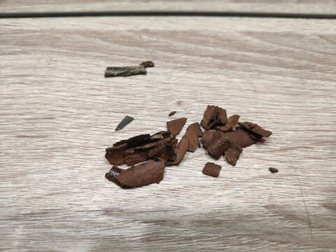

Ez jön ki amúgy a kazánból -

Kimostam vízzel, sikerült egy nagyobb dugulást kilökni a rendszerből, átmostam vízzel a padlófűtési köröket is, a keverőszelepben is volt lerakódás, azt is.
Most kering elvileg, de fél óra múlva megyek haza, akkor remélem még menni fog...
Hát majd okoskodunk valamit.
A kazán viszont teljesen le van rakodva. Legalábbis a hőcserélő tuti..Most este is mosattam vízzel at.
A keverő szelep előtt levettem a csatlakozást, bazinagy darabok potyogtak ki. És mi lehet odabent...

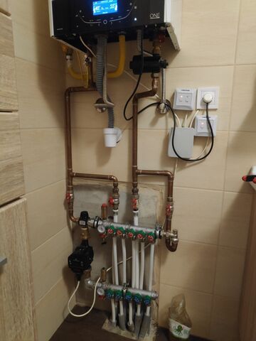

Az alsó gyűjtőről ahol rajzoltam a fekete vonalat jobb oldalon, ahova a t elágazást is berajzoltam, ami a hidegvizet visszakeveri a termoszelepbe.... a felső gyűjtő meg le van zárva ott... így lesz normális keringés...
Amúgy szerintem ő valami ilyet akart kivitelezni, de nem igazán jött össze neki , mert ezt nem 3 járatu szeleppel kell megoldani, hanem így, itt a termofejnél van a bemenő, és a másik oldalon a kimenő víz:
Jha és ide 130mm szivattyút szoktak tenni nem 180-ast ami neked is van betéve!
Meglehet 3 járatú szeleppel is oldani az így néz ki :

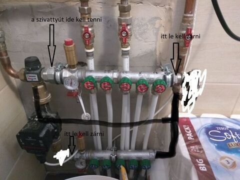

Így alakítsátok át, ahogy most van ez nem jó!!A lényeg a szivattyú a keverőszelep után legyen az osztó előtt, és a hideg visszatérő ágból szívja át a keverőszelepen a hidegebb vizet.És én kicserélném az osztógyűjtőt egy képen láthatóra, az nem túl drága, de be lehet vele a köröket szabályozni, ezzel nem ! [link]
Ne kérdezd, nem én csináltam....
Elvileg így is jónak kéne lennie... Aztán passz, én nem értek hozzá.
