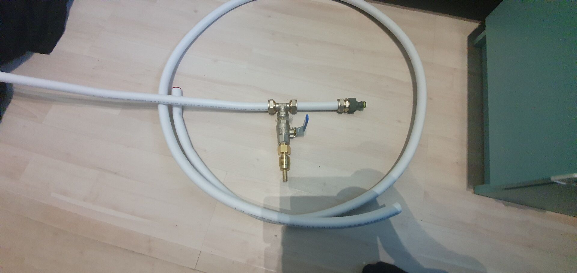

ott a kép ezzel víz meg kompresszor. A víz folyamatosan rá volt nyitva, és körönként, és radiátoronként szakaszolva, és a videóban látható(hallható sziszegések) módon adagoltam a levegőt hozzá. Persze előtte 2 napig Fernox F3 kezelést kapott, de mikor azt megkapta, akkor is kapott egy átmosást sima vízzel, de látható az nem sokat ért, rendesen kijött még a retek belőle.... A kazánt persze le kell választani a rendszerről, ez csak a fűtés részét csinálja... Igen a lefolyóba ment a víz, sztem 2-3 M3 tuti elfgyott, de még mindig olcsóbb mint a 100k tisztitási ajánlatok... igaz ott nem lett volna ennyi vízfelhasználás, meg a gép is valszeg jobban kimossa, de szerintem akinek erre nincs pénze( lenne de sokalltam az árat egy 2 órás munkáért) vagy nem akar ennyit kiadni, ez is elég jól ki tudja tisztítani! Végezetül kapott egy Fernox filter fluid+proectort bele... amit ezzel észrevettem azonnal, sokkal csendesebb a kazán az adaléktól!

Senki nem mondta hogy megnyomatom kompresszorral, csak levegőt keverek a beáramló vízhez, ezáltal a levegő leszakítja a lerakódott cuccost a radiátor és a padlófűtéscső oldaláról, az áramló víz pedig kimossa. persze kazán kikötve a körből, ez csak a fűtésrendszer. A rendszertisztító gépek is ezt csinálják, annyi különbséggel, hogy ott még van egy szivattyú is, hogy erősebben áramoljon a víz.

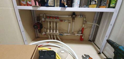

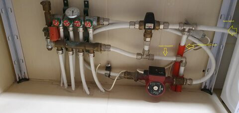

Hali
Ma hajnalra kész lettem vele, mivel szivattyút nem akartam cserélni, ezért ez a megoldás lett, nem az egybeépített.Már csak az esbe szelepet kell kicserélni, mert az 1,5kvs melegvízhez való. Gondolkodom a kapilláris thermo fejen egy 3 utas szeleppel. 12000ft már lehet venni kompletten míg az esbe 30000ft kb, vajon az jobb mint az esbe ami most is bent van (persze kicserélve egy padlófűtéshez méretezettre). Ha a termofejes jobb, már csak azt nem tudom a kapilláris csövet hova a bánatba tudom betenni, ötlet? Most beleraktam egy F3 Fernox adalékot, 1 hétig benne hagyom, utána kap majd protektort is
