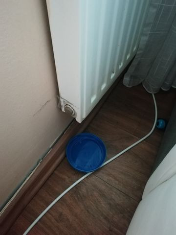

A végén folyik, ahol mindenféle csatlakozók vannak. Reggelre megint lett egy deci víz alatta.
Nem vagyok hozzáértő, meg fizikus se. De miért hideg állapotában folyik belőle a víz? Amikor meleg, úgy tűnik, nem folyik. Nem melegen kéne folynia? Hisz akkor magasabb a nyomás benne. ? -

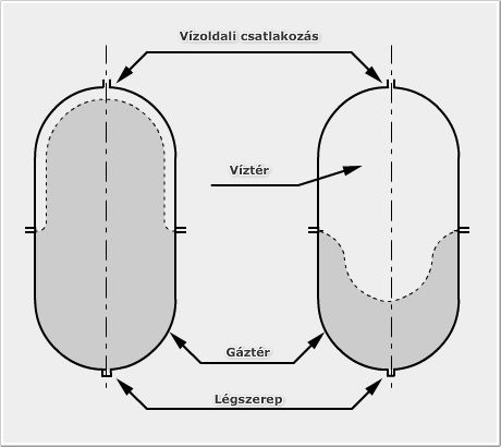

Van benne víz és levegő is. Ez egy zárt tartály középen membránnal elválasztva. Egyik oldalán a víz belekerül a rendszer feltöltésekor, ez okoz egy statikus nyomást. Ezt kell a rendszer méretei alapján meghatározott előfeszítési nyomással ellensúlyozni a másik oldalon a szelepen keresztül egy pumpa segítségével.
Ha kiengeded a levegőt, túl sok víz kerül bele és mivel a folyadék a levegővel ellentétben nem összenyomható lecsökken a tágulási tartály hasznos mérete ezért üzemi (meleg) állapotban nem fogja ellátni a feladatát és túlnyomás léphet fel. Egy szinten túl nem tud hova tágulni a felmelegített víz.

Tehát az a jó ha nincs benne víz alapállapotban? Na most nekem van egy másik tágulási tartály is mivel ez most egy bővített rendszer és így vettem még egy tartályt. Tehát a régi tartályban viszont van víz akkor azt pumpálni kell? Lehet hogy csak benne maradt a víz szerelés előttről és nem tudtam leengedni belőle.
emre
Nem kellett volna leereszteni belőle.
1,
A 8.3.2.1. ábra a tartályt mutatja be különböző állapotokban. A bal oldali ábra a teljesen lehűlt állapotot ábrázolja. Ilyenkor minimális a tartályban levő víz mennyisége, a membrán a tartály falára szorul, és szinte a teljes tartályt gáz tölti ki. A jobb oldali ábra azt az állapotot szemlélteti, amikor a rendszer a maximális hőmérsékletére van felfűtve, ilyenkor a tágult víz a tartályba jutva összenyomja a gáztöltetet. A tartályban ekkor a maximális nyomás lép fel.A tartály szükséges mérete e két szélső üzemállapot nyomásától függ, a kiválasztásnál ezeket kell helyesen felvenni.
A minimális nyomást előnyomásnak is hívják (jelölése pe), mert a tartály üres, vízmentes állapotában ezt kell beállítani. Értékét úgy kell megválasztani, hogy nagyobb legyen, mint a beépítés helyén uralkodó vízoldali statikus nyomás. Ha ennél a statikus nyomásnál kisebb előnyomást állítanánk be, akkor a rendszer hideg állapotában is valamennyi víz jutna a tartályba. Ez nem cél, mert ezzel a hasznos tartályméretünk csökkenne. Mivel a statikus nyomás sokszor pontatlanul állapítható meg, illetve használat közben esetleg némi gáztöltet elszökhet, ezért a gyakorlatban a ténylegesen szükségesnél 0,2 ÷ 0,3 barral magasabb értéket szoktak beállítani.
