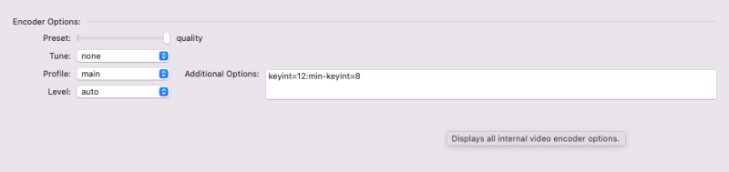

Én ezt codec tesztre kértem tőle, mint referencia anyagot, hogy teszteljem milyen handbrake beállítás az aminél még számomra elfogadható minőséget kapok.
