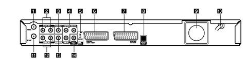

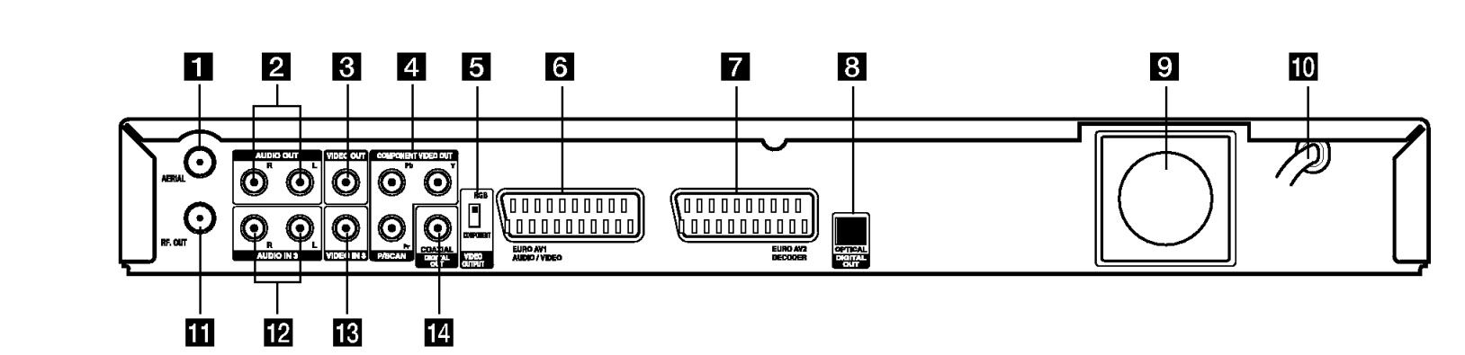

Engem meg az érdekelne, hogy a te DVD felvevődön milyen kimenetek és bemenetek vannak? A szokásos kompozit és SCART cuccokon kívül. (ha ezek vannak egyáltalán)

Sziasztok! Most úgy csinálom, hogy van egy vhs magnóm és egy asztali dvd felvevőm amivel annyi a bajom, hogy ki kell pörkölnöm lemezre a felvett anyagot mert csak így tudom átvinni számítógépre a vágáshoz. Olyan kütyüt keresnék ami számítógép nélkül, sd kártyára venné fel a műsort. Van valami ötletetek?

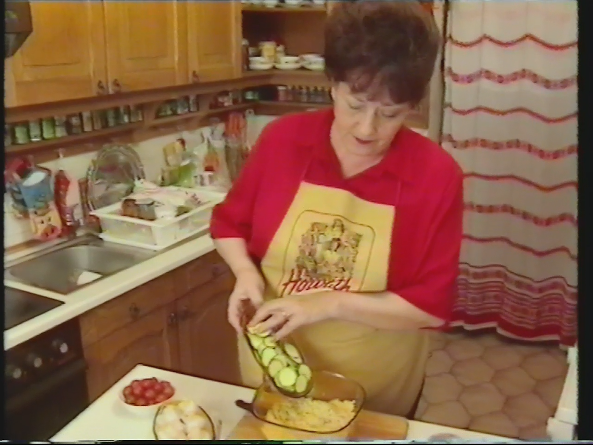

Utólag lehet valahogy javítani a VHS-ről digitalizált mp4-en? Felhangosítottam egy kicsit ffmpeggel, meg a DAR-t átírtam 4:3-ra, mert a felvevő csak 720p-be meg 1080p-be tud venni.
Csak az a vicc, hogy pl. az asztali leszarja a display aspect ratio metaadatot, mert ugyanúgy a felbontás szerinti 16:9-ben jelenik meg. Csak úgy tudok rajta segíteni, ha a tévé képarányát változtatom 4:3-ra, de akkor a vezérlőelemek is nyomottá válnak. Mondjuk ez mindegy, de gondolom ha a felbontást módosítanám, akkor újra kéne kódolni a fájlokat.
Meg ezt az interlaced miatti csíkozódást hogy lehet kivenni egy papíron már progresszív fájlból?
SECAM-ra váltásnál meg körbe egy lila csíkozódás látszik. Azok a felvételek sokkal rosszabb minőségűek is.
A műsoros kazetták viszont meglepően jó minőségűek.
Az még érdekes, hogy ez utóbbi (ami sima PAL, nem SECAM) esetén az asztali BD lejátszó valahogy eltünteti ezt a vibráló csíkot az aljáról.
