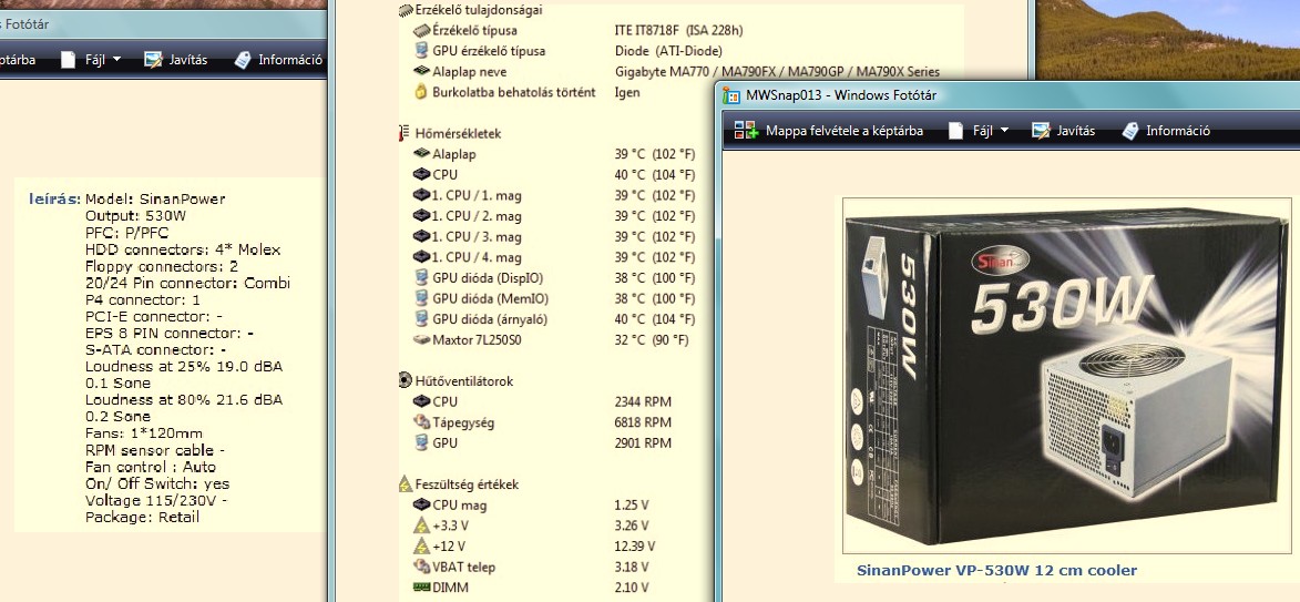

Egyik pillanatról a másikra a 700W-os Hipro (HP-W700WC3) tápom ventije nagyon magas fordulatszámon kezdett pörögni. Rögtön gép kikapcs. Max 15sec-et mehetett így.
Semmi "extrém" terhelést nem kapott.
~1 hete húztam a procin és a ramokon (2,33 --> 3.7Ghz, 800 --1000Mhz), tökéletesen ment így egy napig, aztán visszább vettem 3.5-re, gondoltam nem túl egészséges a procinak, ha maxon van használva, dehát ez csak nem tette tönkre.
Jah, és annyit elfelejtettem még említeni, hogy a géphez van pár neoncső, illetve neonos venti is bekötve, de semmi gond nem volt a 450W-os "noname" tápommal.
A cuccaim:
"¤ c2d e6550 @ 3.70Ghz - Freezer7 Pro ¤ Gigabyte P35-DS3L ¤ 320 GB Hitachi ¤ 2x1024MB 800Mhz Geil Ultra @ 1060Mhz ¤ PowerColor HD 3850 ¤"Köszi a segítséget előre is.

Üdv! Olyan kérdésem lenne, hogy az lehetséges, hogy ha nem megefelelő az vga áramellátása akkor kevesebb fps van a játékba, vagy 3d markba? Alul lévő configból tuning nélkül 3dmark 10500 pont. A Tápom egy noname 500w os vagyis van neve Perddon. Az előző 4830 ból tuningal majdnem 14 ezer pont jött ki.
