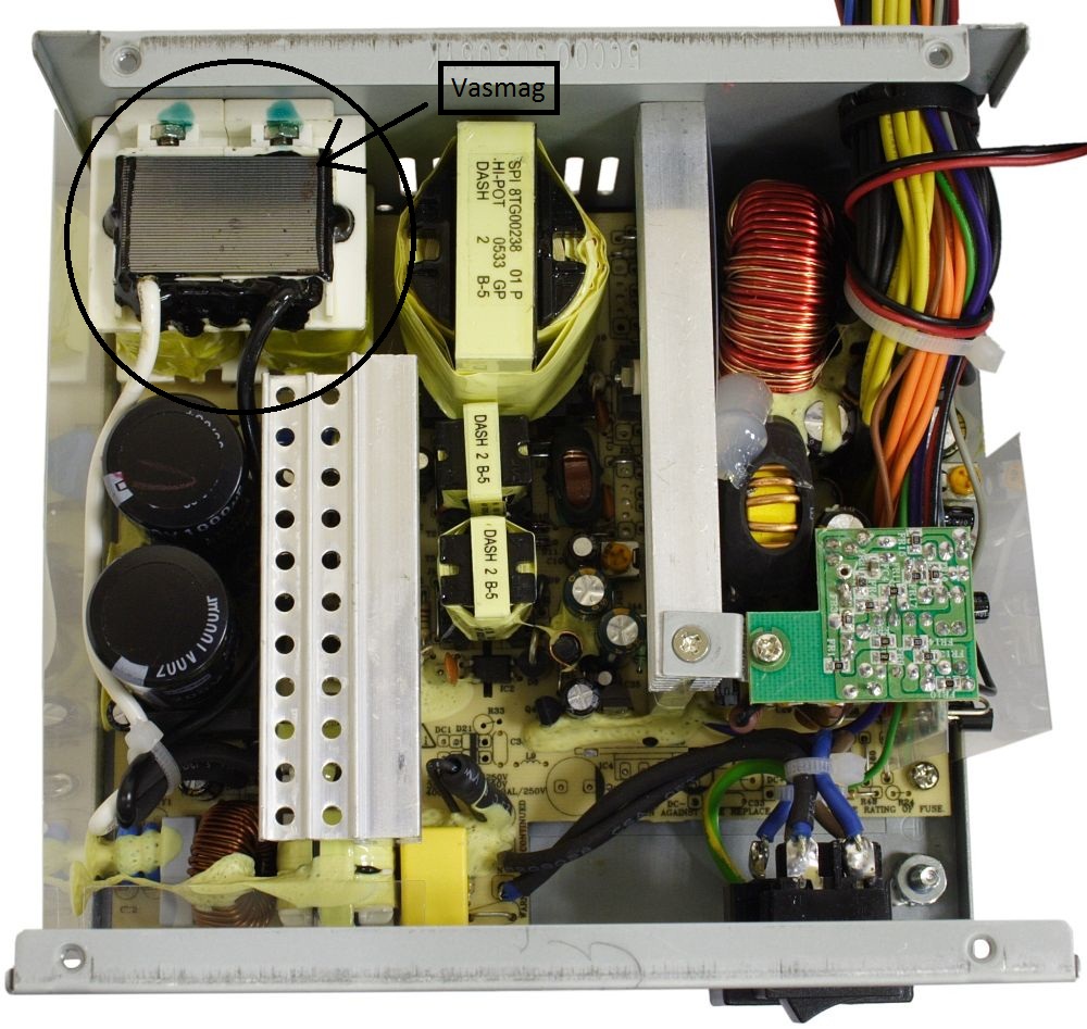

nyilván ha már szét van kapva a táp akkor érdemes az összes kondit kicserélni. De csakis nagy teljesítményű és jó minőségű pákával érdemes nekiállni. Mert a nyák lyukgalvános,az-az több réteg nyákból épül fel. Egy weller ws51-el neki se tudtam állni maximális hőfokon se
De minden tápnál más. Meg kell nézni a schottky diódák elhelyezkedését.Az alapján belehet határolni,hogy hol megy a 3,3v 5v,12. Itt a két jobb szélső a 12v a bal meg az 5v -

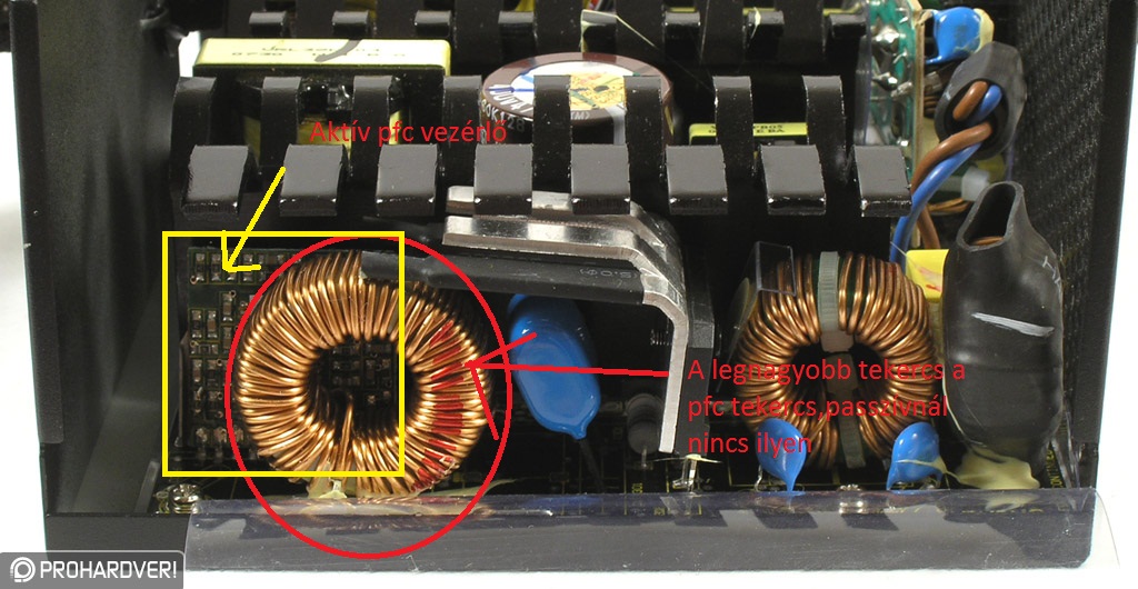

hello,általába tekercsek szoktak ciripelni.Mióta beraktad ezt a tápot azóta ciripel?mert akkor vagy az alaplapi vagy a vga-n található vrm szűrés nem a legjobb.Vagy az is lehet,hogy csak a tekercsen lévő lakk réteg sérült meg,akkor valóban ez a szokás.De elöbb próbáld ki másik lappal és vga-val
