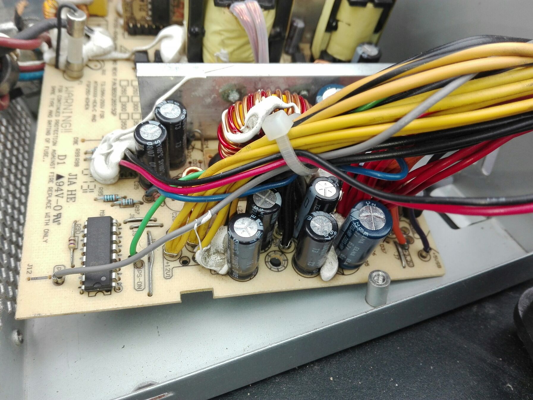

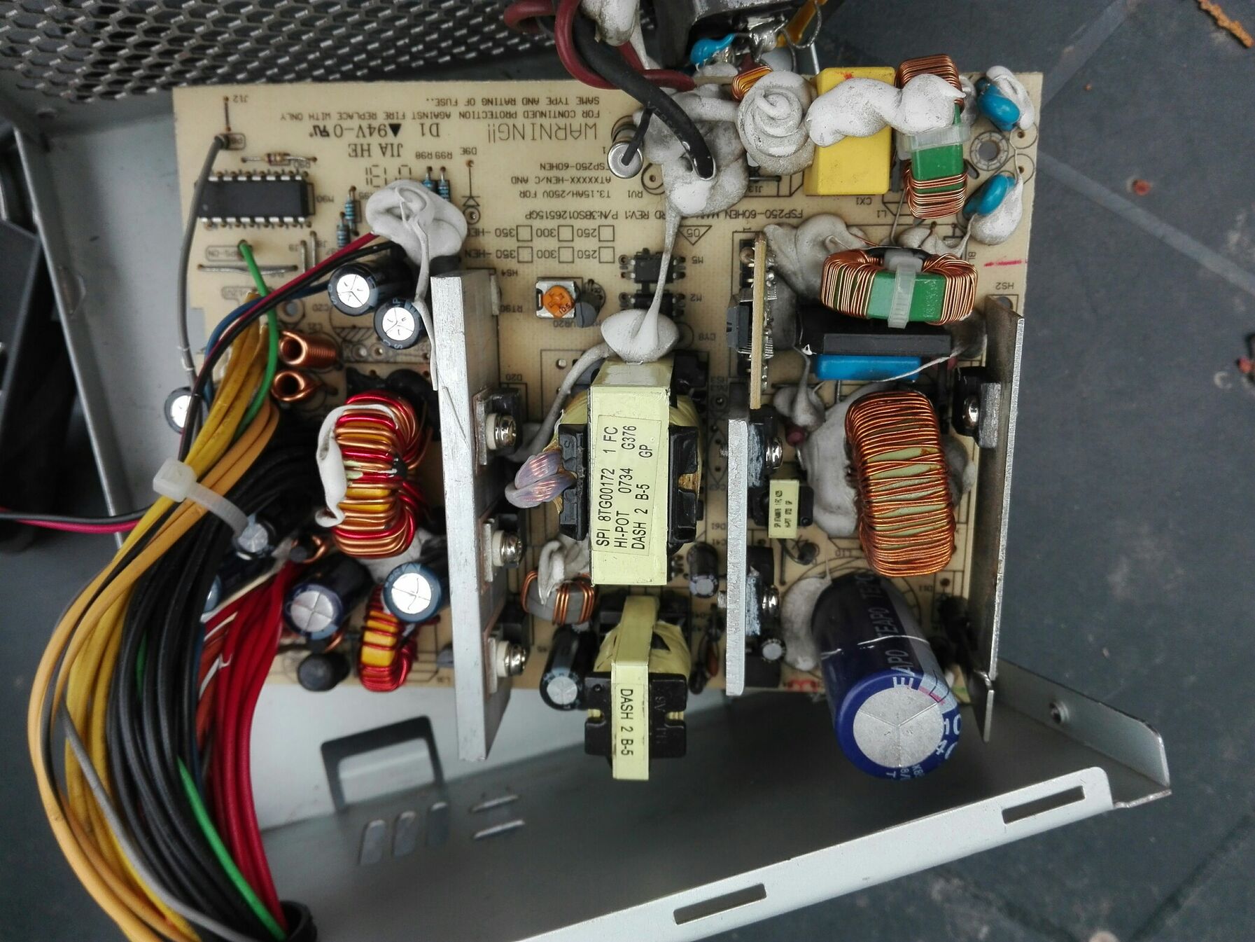

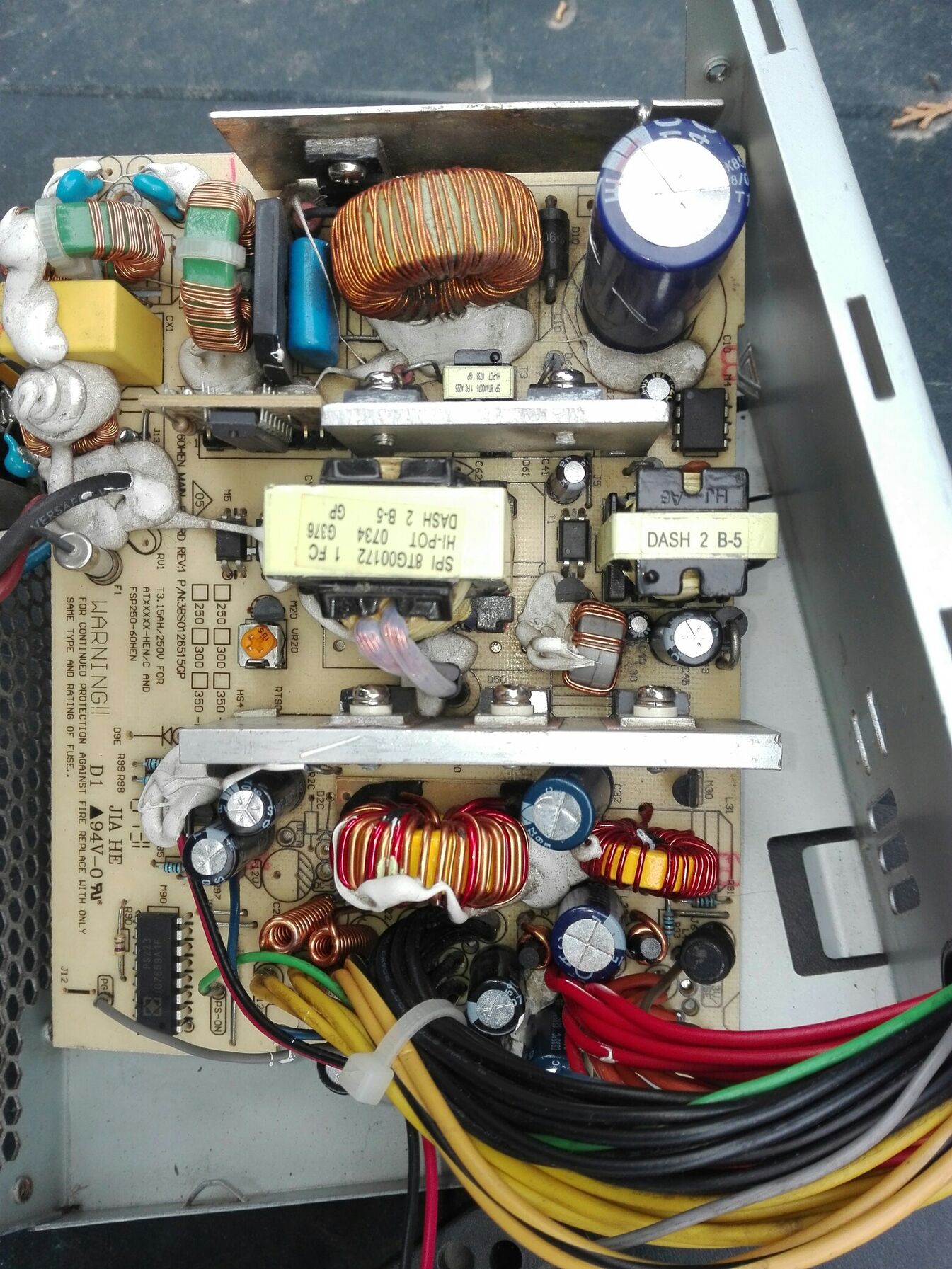

Chicony Hipro 380W-os tápom van, legalább 10 éves.
Mellékelem a róla múlt év végén készített fotókat:
[kép] [kép] [kép]
Még annyit, hogy az említett Toshiba HDD-m hibájával együtt vettem észre, hogy a régi 17 éves Seagate HDD-men a bad szektorok száma 1-ről 5-re gyarapodott.
Amúgy a táp láthatóan jól viszi a régi gépemet, beleértve az SSD meghajtót is.Köszönettel várom válaszotok.

...ugy kb most olyan 13éves(baljos szám)
...nem tudom pontosan mi baja (ha tippelnem kellene kondi) de majd a hátha valaki rutinbol tudja...
