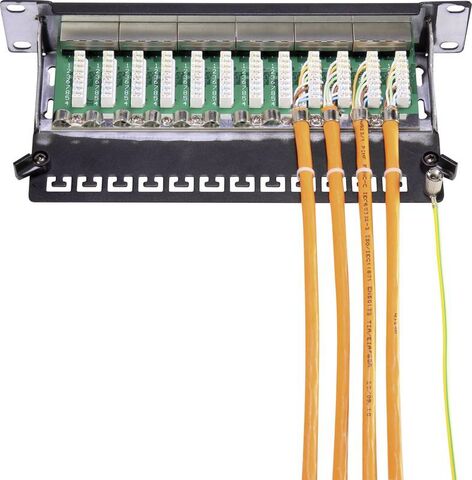

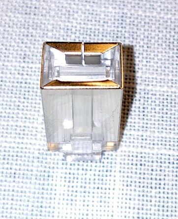

Az árnyékolt fali kábel végére - meg ahogy a topic leírásában is írva van - fémtestű RJ45 csati kell - ugye annak fém része fogja továbbvinni, illetve leföldelni a keletkezett feszt - azon belül is olyan ami fali kábelre való, különben borzasztó szenvedés tud lenni a bekötése ha nem igazán egyezik a kábel ereihez a rj45 furata

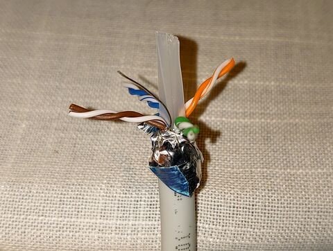

A vastagságot az AWG érték (jelen esetben AWG27/7) és az árnyékolás (U/FTP) határozza meg leginkább. Nem tudom milyen fogód van, de elképzelhető, hogy állítható valahogyan, hogy jó legyen ehhez a kábelhez és csatlakozóhoz. Elvileg a cat6 és cat6a RJ45 apa ugyanaz, amit rá akarsz krimpelni, a keystone anyák, amik eltérőek, és amiből cat6a kell a cat6a kábelhez, de mivel patch kábeled van, az itt most nem játszik. De ez is olyan, hogy nincs még itthon 10GBASE-T kártyám, mert én inkább SFP+-ra tértem át, úgyhogy megerősíteni nem tudom, hogy csak így vagy úgy hozza a 10Gbps-t 100 méteren, csak google ezt dobja. A szerszám nélkül szerelhető csatlakozók nyilván jóval drágábbak. Ja igen, ha a hagyományos csatlakozó alatt azt érted, hogy nincs fém borítása, akkor az csak arra szolgál, hogy átvezesse az árnyékolást egyik kábelről a másikra. Ha nem tervezed, hogy földeled az árnyékolást valahol, akkor teljesen mindegy melyiket rakod rá.

Az az értelme, hogy a sodrott kábel elemi szálai közé préseled be az apa csatlakozó érintkező lemezeit, a tömörnél meg deformálódik az érintkező, és jó esetben letolva a szigetelést a réz ér, és a csatlakozó fala közé érkezik, úgy hogy a szigetelést félre tolja. Viszont ha még is marad ott némi szigetelés vagy picit bővebb a lyuk akkor nincs fémes kapcsolat, és máris annyi a gigás átvitelnek.

Elméletileg ennek kéne összeköttetésben lennie a fém házzal. Ha patch kábelek árnyékolását ez a fém ház viszi tovább a fali kábelekre, aztán közvetlenül a switch előtt egy ponton földelni lehet az összeset, ami ott összetalálkozik. Sodord össze, aztán próbáld úgy szerelni, hogy érintkezésben legyen a fémmel, de ha nem akarod földelni, akkor akár le is vághatod.
