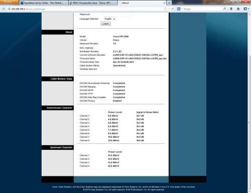

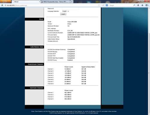

Ezt elfelejtettem leírni:
Flomatik IT1W-8 elosztó. (TAP -8 dB)
1 In és 2 out van rajta.
Az egyik outra van rákötve a modem a másikra a TV.
Se a modemnél se a TV-nél nincs csillapító. (csatlakozókat megnéztem és nem lazák)
Lehet esetleg a kábelezés a gond függetlenül attól, hogy 50/5-ös netnél és korábban sosem volt gond?A modemben szereplő downstream dBmV értékeim jók?
Nekem az a furcsa, hogy egy része pozitív érték míg egy másik része negatív.
Nem kellene csak pozitívnak vagy csak negatívnak lennie mindnek?Válaszotokat köszönöm!
Üdv.
kabelmania27
badskull69: Nézd meg milyen osztóval van elosztva a koax és van-e nálad csillapító. -
