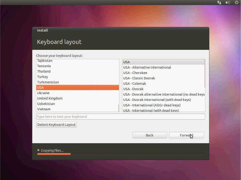

lev258
lordjancso #16928 üzenetére
Szövegbevitel=Text Entry, amíg angol a rendszer nyelve.
lev258
Pedig mindig meg szokta kérdezni, még ki is lehet próbálni (lehet gépelni). kép
A rendszert lehet "magyarítani" is: a Language settings-ben, ha nem tévedek. Ami még problémát szokott okozni, hogy a listában a legfelső helyre kell mozgatni a magyart, így lesz alapértelmezett. -
lev258
lordjancso #16925 üzenetére
Már a telepítéskor ki tudod választani. Ha akkor nem tetted, keress egy billentyűzetkiosztással kapcsolatos beállítást. Valahol ott van (most Linux Mint-en vagyok, így nem tudom megmondani, pontosan mi kell).
N0zer0
Rendszerbeállítások → Szövegbevitel → + gombbal hozzáadod a Magyar-t, vagy ha laptop, akkor talán lehet lesznek modellszámosak is a magyaron belül, nem tudom, nincs előttem Ubuntu, sem Unity.
Egyébként telepítéskor ez az első dolog, amit megkérdez a rendszer, nyelv és kiosztás.
