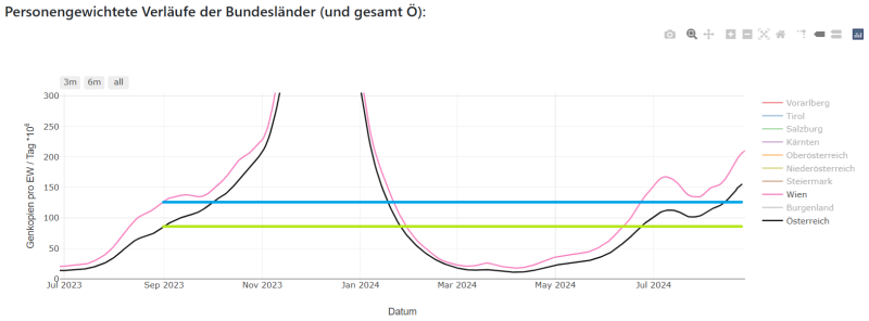

Sajnos egyre több ilyen eset lehet majd, attól, hogy úgy teszünk, mintha ez egy nátha lenne, attól még nem lesz az sajnos. Elszomorító, hogy nem is foglalkoznak avval, hogy legalább aki szeretné, annak legyen oltás.
Ausztriában szépen elérték a 2023. november közepei állapotot (2024 október 1-én már), mi november végén kaptuk el az utolsó kört, sanszos ezek alapján, hogy 1-2-3 hét és megint ki fogjuk pipálni, mert sok a fertőzött itthon is.
Persze ez nem látszik a hazai publikált adatokon, azokból az látszik, hogy:
2024. 39. hét == 2023. 36. hét (ami szeptember 13 volt)
idén alacsonyabb a vírus mennyisége
idén később fog felfutni a járvány
--- viszont ez nem így van idén más országokban ---

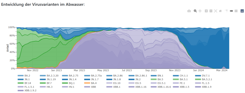

Viszont 2024. január végén észrevettem valamit, amiről írtam is itt: [link]
Ha ezt a mesterséges torzítást, ami 2023. 47-ik hetétől lett alkalmazva kikorrigálom, akkor érdekes módon rögtön élethűbb a kép itthon is (zöld görbe).

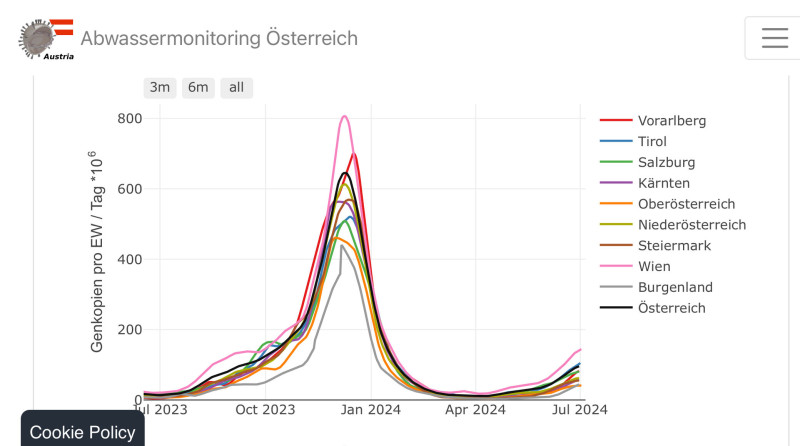

Osztrak adatok, kek (Becs) es zold (teljes Ausztria) segedvonalak segitenek megmutatni a 2023 versus 2024 allapotot. Kb. 60%-al tobb a covidos, mint ugyanekkor 1 eve. A novekedes jelenlegi uteme egyezik a 2023 oktoberi allapottal, de akkor ugye mar volt iskola, most meg nincs.
Itthon is hasonlo adatokat latnank, ha nem bohockodnanak a logaritmikus skala alapjan kozolt stagnal / enyhen novekszik megkozelitessel. -

Julius 29-en mentunk nyaralni repcsivel szinte vegig rendes FFP3 maszkban repteren repcsin is.
Eltelt 4 nap, otodik nap reggel kislanyom beteg, tipikusnak velt tunetek, laz fejfajas kohogycseles, tesztet nem hoztunk, lehet veszek majd azert. Itt is rekord magas a covid most ahol nyaralunk (mint most megtudtam). Korhazak telnek, latogatasi tilalom mult ota. Heti 900 megy korhazba, heti 35-38 halott. Szennyviz rekord magasan.
Ennyit a tombolo nyar = nincs covidrol. Tobb generacios csaladi nyaralas, drukkoljatok. -

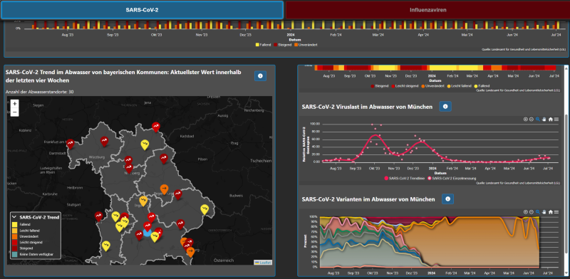

Viszont itt egy ellenpélda Németeknél, ebben a városban rendesen terjed. Szóval kb bármi is lehet.
[link] [link] -

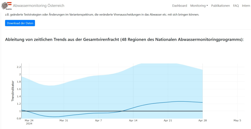

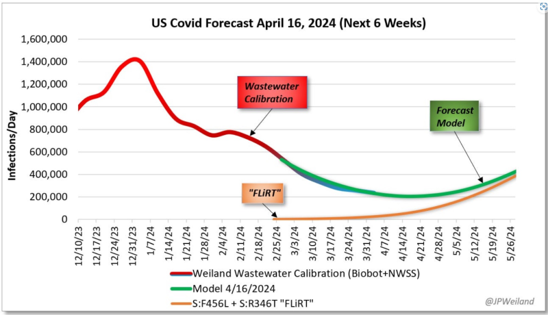

Eric Topol féle előrejelzés a következő KP.x variánsra (április 14-21-től indul):
Ausztriában már élőben is látszik a KP.2 növekedése (április 14-21-től indul): -

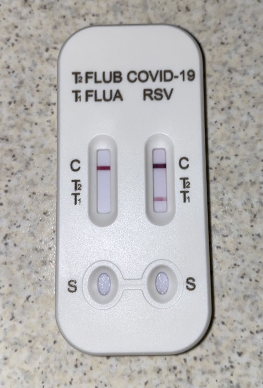

Bingo :-)
RSV csak, de eroteljesebb lefolyas, gondolom a november vegi Covid megalapozott neki.

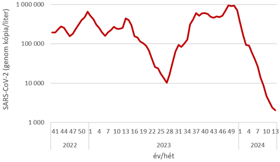

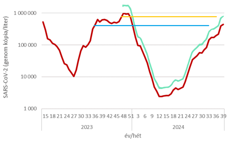

Értem, de nem tudom a hazai adatokat jóindulatúan megközelíteni, mert 3 év alatt sokszor be tudtam bizonyítani, hogy van valami furcsaság, mások még többször is. Ezekről utólag ki is derült, hogy igazam volt, vagy igazunk volt.
Most is rögtön kiszúrta a szemem az anomáliát, csak azt nem értem miért kellett most is kozmetikázni NNK-s adatokat utólag.
Ha tévedés lenne a mérési adatokban, akkor a 01.11 és 01.25-ös publikáció összes adata módosítva lenne, nem csak egy része ezen adatoknak (grafikon).
Önmagának mond ellent az NNK, a kiadott 2 oldalas saját publikációján belül, 2 hete. Hiszen a grafikonjaik mást mondanak, mint a táblázataik. Ez vicces (ismét)
Idehaza mindig fűrészfogas a járványgörbe teteje, főleg ,ha necces a napi adat, pl. limitált kapacitás felé közelítünk (kórházban lévők, lélegeztetőn lévők, meghaltak, fertőzőttek, szennyvíz szint, stb.).
A leharapott tetejű görbék látványa: [link]
Idehaza, a kiadott NNK-s adatok alapján a járványgörbe teteje nem létezik, amikor gond van, akkor elkezd fűrészfogas mintában alternálni, hogy végig azt mutassa, hogy nincs gond, mert a kapacitás alatt marad.
Most is ez történt, 4 év alatt sokadszorra, csak azt nem értem miért csinálják az utólagos kozmetikát, amikor a lakosság 99%-a ignorálja már ezt a Covid témát.
Itt vannak rendes, nem kozmetikázott járványgörbék, csak 240km-rel vannak a mi fővárosunktól:
Abwassermonitoring -
mozso
Ezt viszont elfelejtették utólag átírni, pont ugyanazt mutatja, mint a korábbi 2024-01-11-én kiadott verzió.
Ezen is látszik, hogy nem tud olyan kedvező lenni a mostani 2024 3. Hét, mint a 2023 33. Hét (aug 27), már csak a sokkal több narancssárga miatt sem.
Van ötlet miért kell belenyúlni megint az adatokba utólag, amikor már senkit sem érdekel a Covid ?

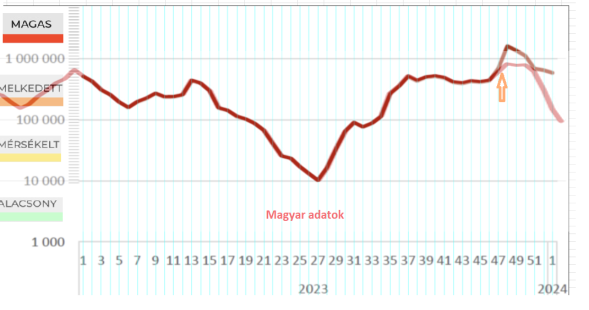

Erre gondoltam, így talán jobban látszik:
- sötét piros a most és előző héten közölt adat (alacsonyabb csúcs)
- barna a 2 hete közölt adat (ez a magasabb, kb 2-3x annyi, logaritmikus skála !)tökéletesen illenek egymásra (barna vs piros), kivéve az utolsó pár hetet....
eme új "módosításoknak" köszönhetően a magyar járvány visszaszorult az augusztus 27-i állapotra(igazából nem, de ezt most mindegy), illetve megint előjött a hungarikum-os leharapott tetejű járványgörbe

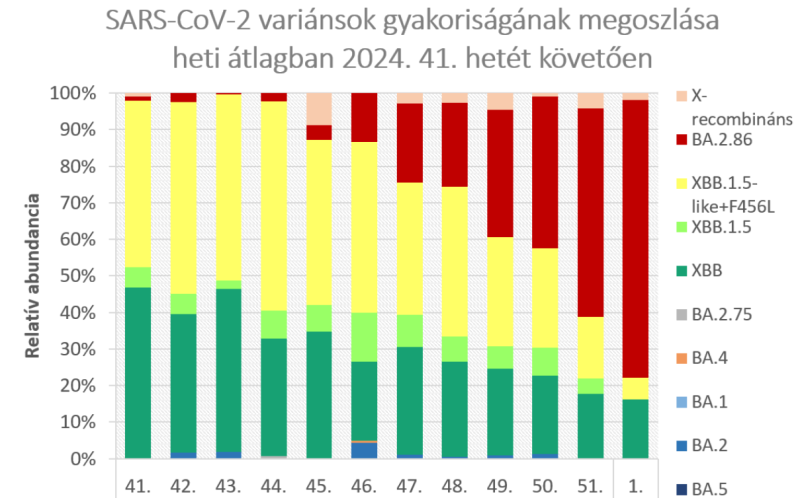

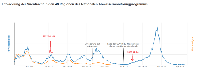

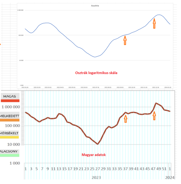

Pár hete kiadott az NNK egy éves áttekintést (PDF-be ágyazott JPG formátumban…ami eredetileg láthatóan excel volt) a szennyvízben mért országos átlag Covid koncentrációról és ez remek alkalom volt az elérhető Osztrák 1 éves adatokkal való összehasonlításra. Azonos időintervallum, hasonló népességszám, 2 szomszédos ország.
Mindig is felbosszantott, hogy 4 kategóriában (zöld – alacsony, citrom – mérsékelt, narancs – emelkedett és piros – magas) kategóriára voltak a hazai adatok osztva, de logaritmikus skálázással a háttérben.
Persze egyértelmű mi az oka ennek:
- legtöbb ember nem tudja értelmezni rendesen a logaritmikus skálát, főleg ha nem is elérhető publikusan a részletes adatsor
- nehezebben leolvashatóak a heti változások, mennyivel több a beteg, pl. hetekig egy város narancssárga, csak közben 8x annyi a beteg
- megfelelően belőve a skálát remekül el lehet maszkolni az érdemi növekedést, mesterségesen mutatva, hogy nincs érdemi változás
- ha nem közli senki a konkrét adatokat, csak a 4 színt (zöld, citrom, narancs, piros), akkor nagyon sokáig nem látszik mekkora a problémaAz Osztrák adatok fent vannak a publikus weboldalukon (bal alsó kép részlet), a napi adatokat letöltöttem és beraktam excelbe (bal felső kép részlet), majd a skálát logaritmikusra állítva kész van a Magyarhoz hasonló Osztrák nézet (jobb felső kép részlet), alatta pedig a publikált NNK-s Magyar 1 éves adat (jobb alsó kép részlet).
Nem cél a két ország konkrét adatainak összevetése, inkább a publikus adatközlés filozófiájának különbségét és a különutas Magyar megközelítést boncolgatnám.

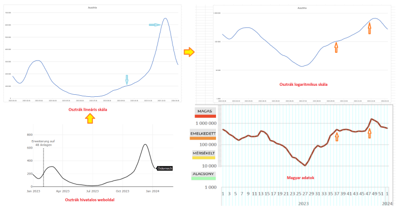

A fenti képen pl:
- Ausztriában (bal felső kép részlet + kék nyilak) az országos átlag, lineáris skálán (ez a hivatalos publikus nézet) lazán 6x akkora volt a járvány 2023. december elején, mint 2023. szeptember közepén
- Ausztriában (jobb felső kép részlet + narancs nyilak) az országos átlag, log skálán (ez a hivatalos nézet hungarikumos megerőszakolása) csak 1.7x akkora volt a járvány 2023. december elején, mint 2023. szeptember közepénSzerencsére az osztrákok nem az embereket akarják összezavarni, így lineáris skálát használnak, mindenki látja mennyivel több a beteg.
Magyarországon viszont alternatív valóság van párosítva a logaritmikus jelzőlámpákkal és elrejtve a részletesebb adatokat (ezekét véletlenül, vagy büszkélkedő kutatásokból utólag ismerjük csak meg)

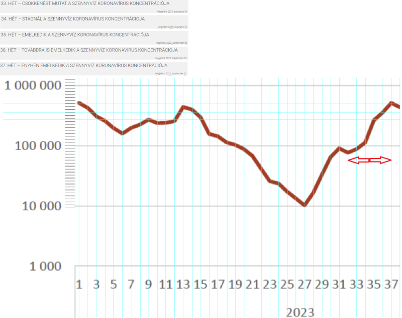

A hivatalos heti NNK tájékoztatók vs hivatalos éves NNK jelentés, nézzetek össze a heti jelentés főcímét a később kiadott részletesebb jelentéssel a megadott heteken:
- 33. hét: csökkenést mutat… valójában 10% növekedés / hét
- 34. hét: stagnál… valójában 13% növekedés / hét
- 35. hét: emelkedik…… valójában egy 4,8x-ös emelkedés volt, azaz 4,8x annyi betegünk lett / hét (majdnem ötször annyi, mint előző héten), 480% emelkedés / hét
- 36. hét: továbbra is emelkedik….. valójában további 21% emelkedés / hét
- 37. hét: enyhén emelkedik….. valójában további 23% emelkedés / hétAz idézett időszak itt van:
Rendkívül elszomorító, hogy évek óta sokkal részletesebb adataik vannak (ezekét véletlenül, vagy büszkélkedő kutatásokból utólag ismerjük csak meg), ezeket nézik is, csak nem publikálják.Meg kellene majd nézni az extra halálozási adatokat 2024. március körül, hogy a hungarikumos mismásolás mennyi családot érintett, mert sajnos ismerősök között és publikusan is feltűnően sok a halotti értesítő mostanság.

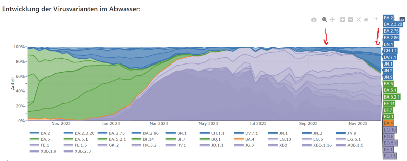

Ausztria:
Végre vannak friss adatok, a JN1 (sötétkék) megevett mindent. Ezzel párhuzamosan ismét emelkedik bizonyos országrészekben a szennyvízben mért vírus, pár nap és lesz precízebb adatuk is.
Remélem mi a kéket kaptuk el és akkor nyugi lehet egy ideig. -

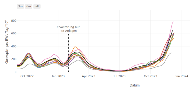

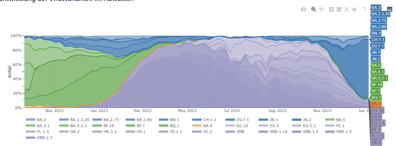

Update, Ausztria: 2024.01.03.
elkezdett lassulva lassulni a szennyviz Covid mennyisege, kb 1 honap csokkenes utan meg mindig magasabb, mint a valaha korabban mert legmagasabb csucs.
A kek erosodnek most, abbol is a BA.2.86, a JN1, JN2, JN9
Az XBB-s lilak fokozatosan szorulnak ki, de lassabb utemben, mint korabban

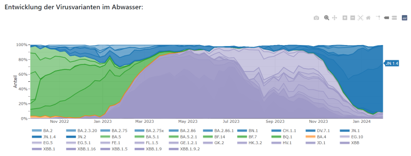

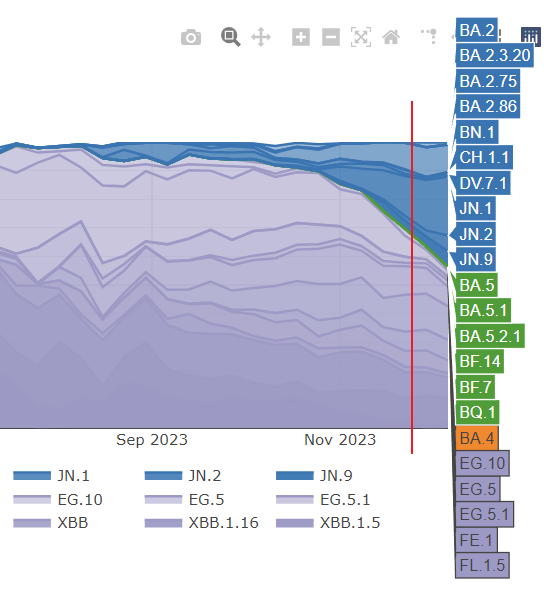

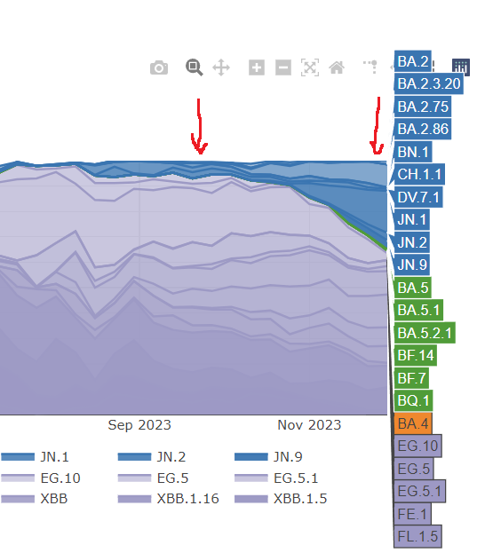

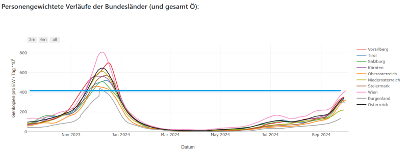

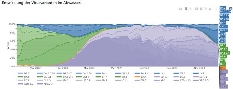

Csak az osztrák adatokból tudunk silabizálni.
Itt van a szennyvíz koncentráció, a kópiaszám felment az októberi adathoz képest egy laza 400%-os szintre országos átlagban, de vannak olyan tartományok, ahol ez 450-870%. Illetve van ahol még tovább emelkedik most is.
Vírusvariánsok terén 2 család versenyez:
XBB.x csapat - a lilák és a BA 2.x - ők a kékekAz látszik, hogy a JN.x (BA 2.86 alváltozata) 5 hét alatt eltüntette az EG.x - azaz Eris - XBB alváltozatát a térképről. A világos lila helyett most kék van.
Ezekre is van példa:
nem túl régi XBB-s oltással tünetes XBB fertőzésszeptember végén az XBB.x család (a lilák) még 93.4%-ban uralkodtak, van aki tünetesen kipipálta ezt a verziót, majd most a kékekkel is tünetesen beteg.
Ha az a célod, hogy most 1-2 hét várakozás után pont ugyanúgy élj / viselkedj, mint június - október között, akkor szerintem azzal az 1-2 hét izolációs várakozással csak 1-2 hetet nyersz.
Amíg a szennyvízadatok nem mennek le a felső képen látható októberi állapotra, addig jóval nagyobb az esély elkapni.
Adatok forrása: [link] -

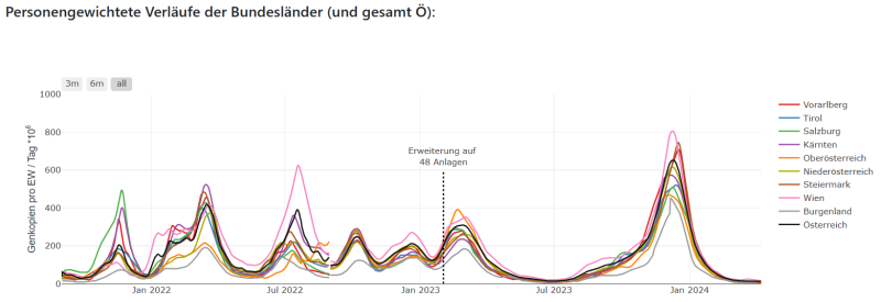

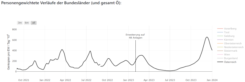

Ausztria és Svájc készített egy szennyvízminták alapján a vírus terjedését és annak intenzitását monitorozó görbét. Itt ha az 1-es értékű vízszintes vonal felett van a görbe, akkor gyorsúlva terjed a Covid, ha alatta, akkor lassul a terjedés. Ebből látszik, hogy 3-4 hónaponta vannak fertőzési csúcsok, amiket belejöltem pirossal.
Ebből pedig az látszik, hogy 1 év alatt 4 domináns variáns keletkezett, amiből egyébként 2 közeli rokon. -
mozso
Fogós kérdés, kíváncsi vagyok a véleményetekre, tanácsokra.
Szerintetek egy november 21-i több hetes Covid mennyi ideig ad védelmet ?
Nem tudom melyik verziót szereztük be, a piros vonal mutatja amikor elkaptuk, mivel a kép az ausztriai állapotot mutatja és hozzájuk képest mi itthon, általában 1-2 hét csúszásban vagyunk, így az új kékszínű JN.x variáns elképzelhető, hogy nálunk kisebb arányban volt akkor jelen. Passz.
Ott van ugye a kollégám esete is, aki 2.5 hónap alatt a lilát és a kéket is tünetesen, betegen pipálta ki.További kérdések:
Van itthon kb 90.000 Pfizer BA1 / 5 oltás (lejár 2024.04 hó), ha ez elfogy, akkor nem lesz belőle többet és az utódjaiból sem.Van itthon kb 72.000 Moderna XBB 1.5 oltás, ha ez elfogy, akkor senki sem tudja mikor és mennyi oltás lesz és ki kaphat. Elméletem szerint, ha ez elfogy, akkor a következő esetleges oltás 2024 decemberében lesz elérhető, mert nagyon arra terelnek minket, hogy évente 1x jön a Covid (ami marhára nem igaz amúgy).
Ti mikor és melyik oltásból szereznétek magatoknak a fenti limitációkat ismerve ?
Szerintetek, ha elfogy a most rendelt Moderna XBB 1.5, akkor veszünk belőle még és ha igen mikor ?

mozso
Osztrák variánsok, pirossal bejelöltem a kollégám 2 fertőzését. Akkor ezek szerint a szeptemberben uralkodó lila színű variánsok nem adnak immunitást a mostani kék színűek ellen és lehet a többi lila színű ellen sem? Szerintem ez nem vicces annyira.
mozso
Kollégám:
Igazolt Covid szeptember végén, 1hét+ hasonló tünetekkel mint itt mostanság sokunknak.
Tegnap ismét igazoltan Covidos lett, megint érezhető tünetekkel, láz torokfájás. -

Mikor volt utoljára ilyen "szép" a szennyvíz térképünk?
Mondjuk Ausztriában is magasabb, mint 2021 Október óta bármikor a nem létező járvány.
A fenti linken az utolsó ábra elég érdekes, mi az a JN.1 JN.9 variáns ami elkezdett még az XBB / BA.2.86 mellett is növekedni ?
