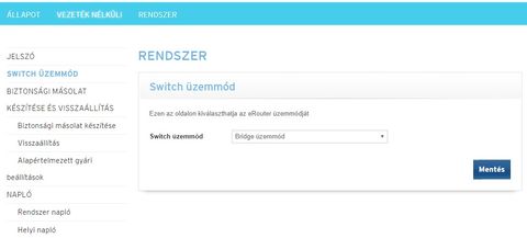

Vettem egy TP-Link TL-WR1043ND routert amit rákötöttem erre a modemre, ha a modemet router módban hagyom, akkor minden hibátlan, viszont ha átrakom bridge módba, akkor elmegy az internet a routeren.
Ennek mi lehet az oka? -

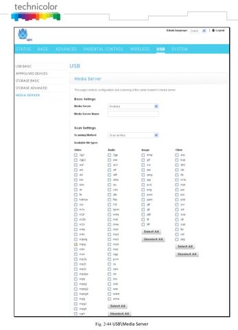

Szeretném, hogy ne csak elektronikai szemétként álljon itt egy fiókban, tehát a kérdés;
Milyen mód oldható meg az USB port hasznosítása?Van egy böhöm hülyeálló 1TB asztali külső vinyóm amit jó lenne hálózatra csatlakoztatni az ide-oda pakolás és ki-be dugdosás helyett.
A FirmWare-ben ahogy láttam, teljesen kigyomlálták az USB funkciókat az enyémen, de sejtem ez egy custom firmware-el megoldható, gondolom nem csak én voltam/vagyok az egyetlen ilyen szándékkal tehát már létezik is ilyen fw, csak én nem találtam meg eddig :")Abban bízok, hogy ConnectBoxra LAN-on csatolva megoldható az oda-vissza kommunikáció úgy, hogy ez a TC7200.U a vinyó transzferje, sőőőt akár virtuálisan fel-le kapcsolni a meghajtót, hogy ne pörögjön mindig úgy magában ha már nincs használatban.

Végül LAN-LAN interfészeket összekötve, DHCP kikapcsolással megindult, fene sem érti.
Minden esetre köszönöm! Alhálózatokat állítva sem lett jó...

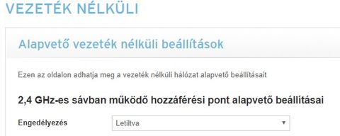

Nekem is ilyen eszközöm van TC7200U (UPC)
Szeretném kikapcsolni a wifi részt, ami csak részben sikerült. Oldalanként lehet menteni, azt meg is teszem, le is kapcsolja a wifit, jelzőfény kialszik, de újraindítás (áramtalanítás) után megint bekapcsol a wifi. Ez azért probléma nekem mert éjszakára áramtalanítani szoktam. Saját routerrel szeretném működtetni ezért a modem egyik LAN kimenetét a routerem WAN bemenetére kötöm, dinamikus IP-cím beállítással. Ez így jó eljárás? A wifi visszakapcsolódása firmware probléma lehet vagy valamit nem csinálok jól? Így most két wifim van ami felesleges. Köszönöm a választ előre is. -
