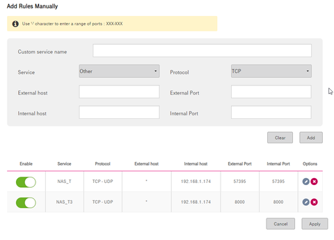

Egy Sagemcom modemet kaptam amikor áttértem optikára. Hol tudok portot engedélyezni, és hogyan? Ami port kellene zárva van sajnos.

Dave™ #113324 üzenetére
Ez nem annyira segít, mm NAS-on és routeren kellene ezeket beállítanom? A HGW-ben találtam ARP táblát, latszik is az ip/mac és completed flag is ott van, de közben mégsem tud odaírányítani.
De mondjuk host név feloldást sem sikerült még működésre bírni, pedig az is látszik a csatlakozott eszközöknél, már amelyeknél van.
