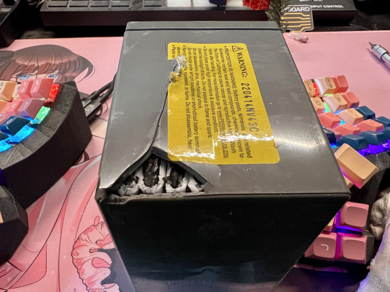

Nos, folyamatosan sípolt, nem úgy, mikor jelez, hogy nincs áram. A 2 db akku felpuffadva, szétnyílva, kifolyva tobzódott benn. Úgy kellett kifeszegetnem őket.
Próbáltam bekapcsolni után akku nélkül, de nem tudtam, az első próbánál a minden led villogás, majd az a sípolás és néma csend.
Sajnálom, mert tényleg simán ment róla 3 órát is akár a szivattyú. -

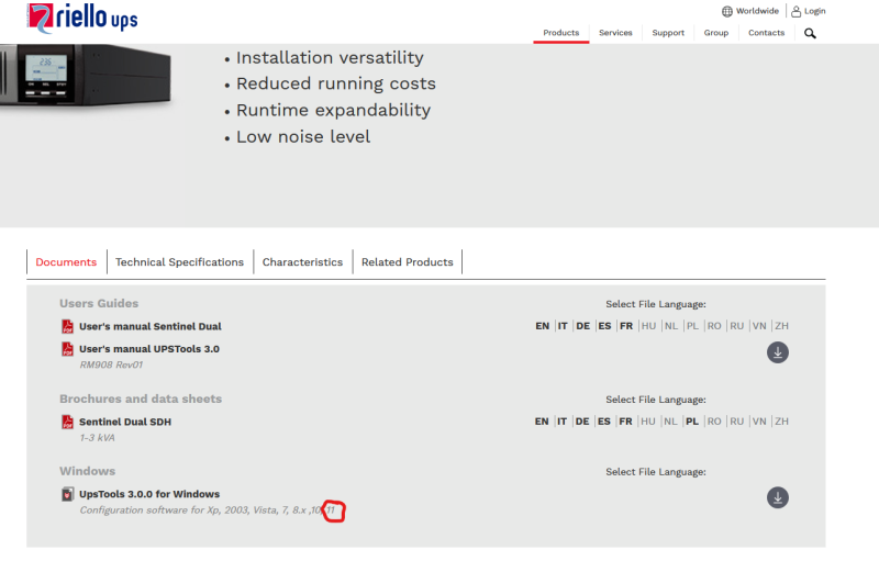

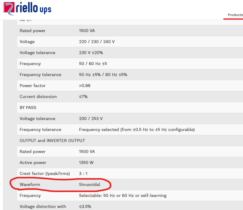

Üdv Mindenkinek!
Egy Riello SDH 1500-at csomóznék az általában 3-400W-ott fogyasztó "vas" elé.
Hol-hogyan tudják ezt "megbeszélni" a Windows 11 Pro alatt?
Az Összefoglaló utáni kérdés: ez a Riello "rendes" szinuszos, vagy "fake"?
