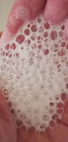

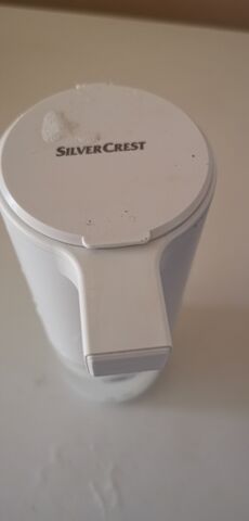

spileraaa
Ez megadta magát Silvercrest SSSES 1.5 B2
Még lenne rá fél év garancia ha jól emlékszem de nem raktam el a számlát.
Ez már a harmadik elektromos. Egyenlőre maradok a kézinél : I just found this on AliExpress:
RON15.06 | 450ml Foaming Soap Dispenser Refillable Pump Bottle for Liquid Shampoo Body Wash Pump Lotion Foam Bottles Conditioner Dispense
https://a.aliexpress.com/_EJd7QWCEz a Lidl Silvercrest SSSES 1.5 B2 bírta a legtovább de sajnos mostanában nem láttam mert ha lesz újra ilyet lehet vennék újra mert a másik 2 talán csak egy évet ha bírta. De ez 2 és fél évet.

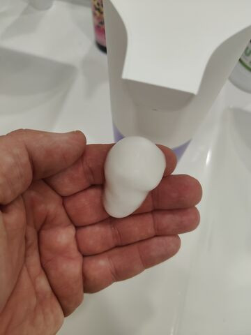

Skillet
No, hát pár nap után már kinyúvadt a csere pumpa motorja. Így utána újra szétkaptam és végül a következő lett: Egy gyári motor, a rendelt utángyártott pumpa közép része és egy gyári pumpa felső része
viszont most nagyon durva. Tökéletes habot csinál, pont amilyet szeretek. Szerintem sokáig fogja bírni, legalábbis remélem.

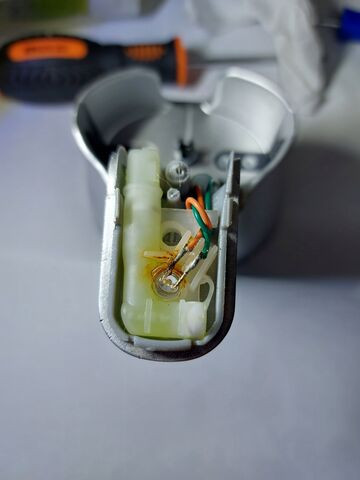

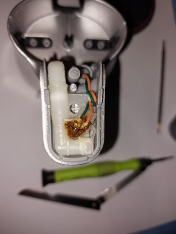

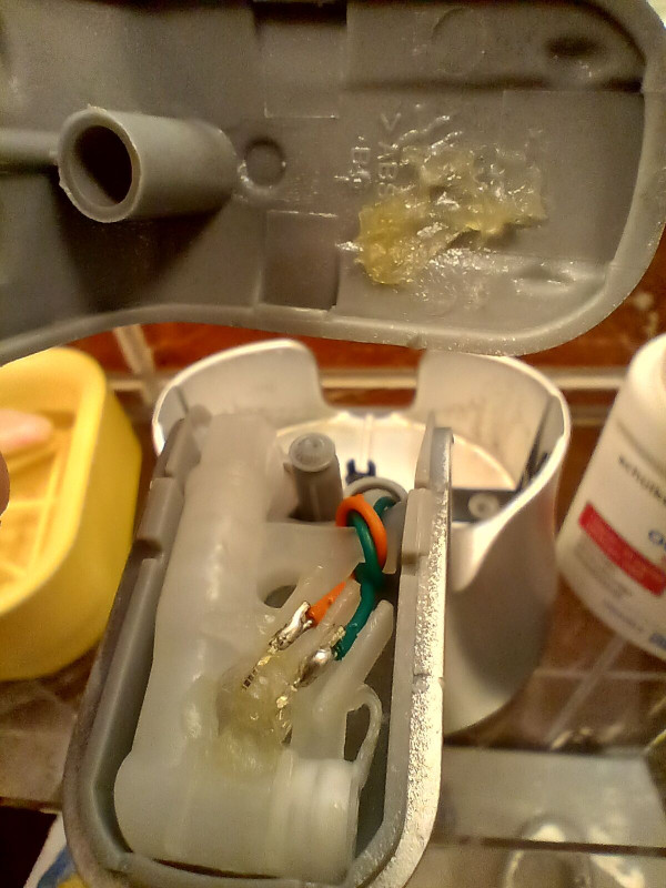

bul07
Írtam februárban a Dettol adagolómról, hozzászólás amire válaszolok, hogy berozsdásodott az infra lába és emitt hibás lett
Valamelyik fórumba téma volt, és ott megemlítették hogy ezt megelőzendően szedjem széjjel a "újat" is valamivel nyomjam ott teli hogy ne tudjon vizet bármit kapni
És most jött el a pillanat hogy szétszedjem
Szétszedés könnyen ment mert a gyárban összerakásnál már elrepedt a fő tartó és csak a kis patentok tartották
És jött a meglepi, már így 7hónappal később ott a rozsda
Megkapargattam és Technokol Rapid ragasztóval kinyomtam, nem olyan erős ragasztó ha kel könnyen leszedhető

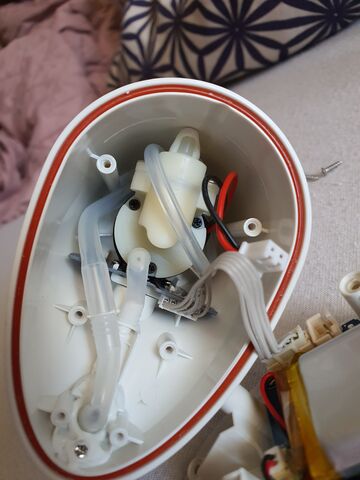

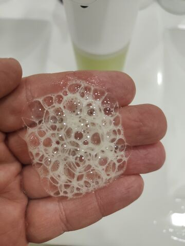

Skillet
Most jutottam odáig, hogy a megrendelt motort
beszereltem az egyik Lebath adagolóba. Működik. Ami még feltűnt, hogy ennek a rendelt motornak a membránja más, mint a Lebath gyárija. A szívó oldali membrán teljesen más méretű, illetve azok a kis húzó pöckök, amik szakadni szoktak, sokkal vastagabbak. Szóval remélhetőleg bírni fogja a strapát.
Most eléggé szétkaptam az adagolót. Van két nyomtatott áramkör. Mindkettőn Lebath logo. Tényleg nagyon rendben van belül is ez a cucc. A kapcsoló/érzékelő mögött is gumi tömítés. Szeretem. Gyári fali konzol is van hozzá. Nálunk az elengedhetetlen, mert a kedves család eléggé gyakran borogatja be az adagolókat a mosdó széléről. -

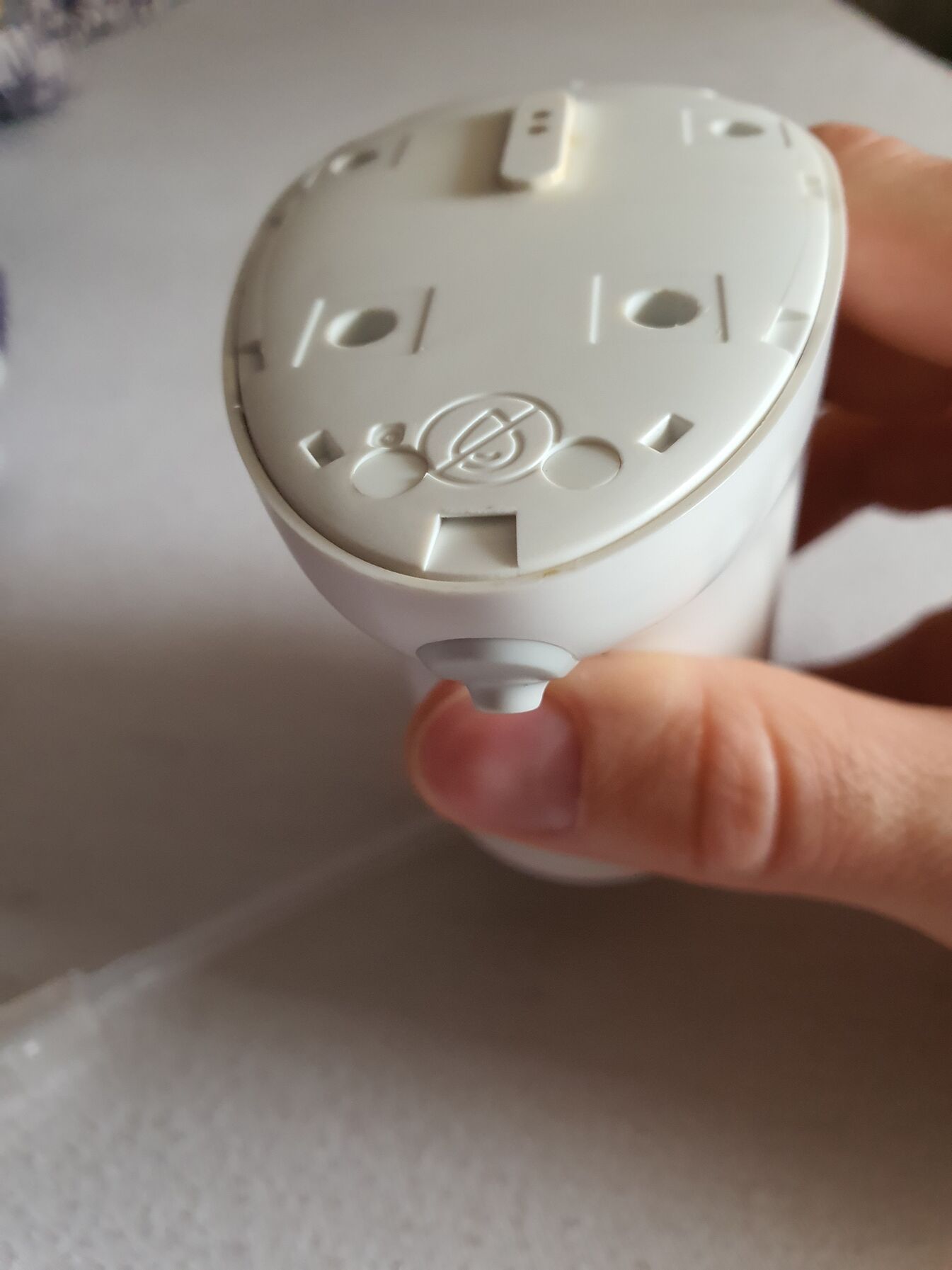

zebulon007
#293
Szia. EZT a leírást lesd meg!
Felül 6db csavar van, nem 4. Illetve alul nem kell semmit kicsavarni!
Felül amúgy 4db van a 4 öntapadós műanyag alatt, 2 pedig a 2 fehér kör alakú szivacs alatt. Más nem tartja. Ha elakadnál, szólj! -

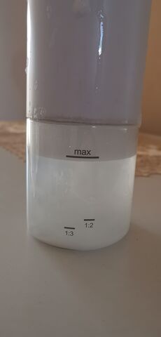

Vannak olyan adagolók, amikbe tölthetsz bármit, sosem lesz kemény az adagolt hab. Dettol próbának jó, vagy kimondottan habszappan. Pl osanban is van valami Cosmia.
Bár szerintem drága.
A deszt vizet én csak a vízkő miatt szoktam használni. Szerintem a hab állagára nincs hatással... de passz. -

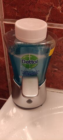

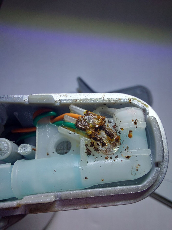

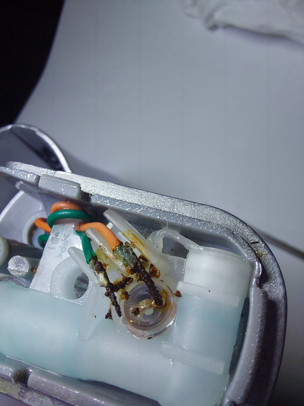

bul07
Dettol adagoló
2020 augusztusában beüzemelve, egy elemcsere volt azóta, és kb 20-23liter szappan jött ki belőle (kb átlagba volt eddig 5-6hét egy liter)És mai reggel nem adagolt tovább
Azt hittem elem lemerült, kicseréltem, nem működött továbbra se, kiszedtem pár csavart megpróbálta szétszedni de nem ment, majd lám megjavult, boldogság
Csakhogy most este megint nem adagolt
Nagyobb lendülettel estem neki és sikerült lepattintani a "csőre" burkolatát
És ez a kép fogadott
Igen ez rozsda és szappan keveréke. Megtöröltem letisztítottam, És meglett a hiba.
Az egyik láb teljesen elrozsdásodott, és sajnos mélyre lement a rozsda, és ki is jött mozgatásra [kép]Próbáltam oldalcsípővel leszedegetni míg rá nem tudok forrasztani, de nagyon mélyen is megvolt rozsdásodva, aztán sikerült leszedni fémig rá is forrasztottam, de nem lett jó
Jött az ötlet, van nekem rossz távirányító
Egyből kiforrasztottam, majd bele az adagolóba, nem működött, na akkor próba fordítva ráforrasztani
És tá dááá, megjavult adagolt rendesen
Összerakás és kész is
Mondjuk van még egy tartalék, még jó áras időkből, de csak jobb hogy ez működik tovább
Szétszedéshez infó
Hogy lejöjjön a "csőrről" a burkolat [kép]
3db patent van[kép], azt elölről kipattint
Aztán valami lapost be kell tolni hogy a fő hely tartót ki lehessen ugrasztani felfelé [kép] -

Mielőtt garancia
Megpróbálnám a betőltő nyilásson szájal befújni hátha a nyomás kinyomja a dugaszt
Garancia esetén amúgy simán lehet hogy az árát adják vissza, de annyiért már nem lesz másik

Ha 3 éven belüli, akkor a garoztatás a legegyszerűbb.
Ha már nem, akkor aligha lesz pont ugyanolyan típus forgalmazva a jövőben, ami kilövi a B tervet.Amúgy meg egyszerűen szétszedhető (csavarok tartják össze, nem ragasztott) és így kimosható a régi, nem habosító típus szivattyúja.

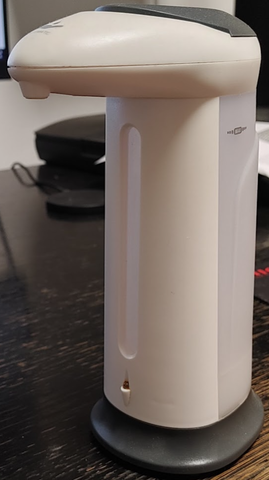

Van egy lidl-s szenzoros szappan adagolóm (akkor 1990 volt, lassan már 5000 ft lesz az aktuál ár
), igazából bejárathoz vettem kézfertőtlenítőnek (folyékonyabb, működött is szépen), de februárban elkaptuk asszonypajtással a koronát és 10 napig nem mentünk ki, ez alatt beszáradt a fertőtlenítő.Hogy lehetne ezt orvosolni? - lassan megint idénye lesz..
B verzió... láttam itt a topicban, hogy blackfriday akcióban mikor volt. visszaviszem legaranciáztatom mondván, hogy nem adagó' semmit

Na dettol folyékony szappanal ki is próbáltam eddig ennek a legjobb a habja szerintem és végre pofon egyszerű keverni! Remélem a garancia időt legalább ki bírja! Viszont a talpa nagyon csúszós eddig ez az egyetlen negatívum meg talán hogy AAA elem való bele.

Na, szétszedtem, a gumi épnek tűnik. Nálam a motorral lehet valami, hogy ha egy bizonyos pozícióban áll meg, nem akar újra elindulni. Alap esetben 6V-ot kap az elektronikától, egy 9V elemmel járattam kicsit, hátha magához tér. Meg felírtam a méreteit, motort talán lehet rendelni.

Dettol érintés nélküli kézmosó készülék Aloe Vera és E-vitamin utántöltővel, 250 ml
2.209 FtIngyenes szállítás*:
*A megjelölt Dettol termékek 4 000 Ft feletti bankkártyás vásárlása esetén a házhozszállítás ingyenes. Az ajánlat az eMAG által forgalmazott termékekre érvényes.Air Wick dologgal egyből ingyenessé tehető a szállítás nincs összeghatár

Én így oldottam meg a Dettol újratöltést
Én december elején cseréltem benne elemet, bírt kb 15hónapot és olyan 13-15liter folyékony szappant
Nemrég volt a Penny-be akciósan 2000Ft magasságában, ha nem sürgős akkor kivárhatsz kicsit valami akcióra

No, hát a 12:1-et a levegő:folyadék(itt a folyadék=víz-szappan keveréke) arányra szokták írni az adagolóknál. Sosem a víz/szappan arányra. A víz szappan arány mindig a szappan minőségétől függ. De én olyan szappannal még sosem találkoztam, amit ha 12:1 hígítasz, nem lesz belőle kézmosásra alkalmatlan híg valami.
Szappan minőségtől függően a víz szappan arány 1:1-5:1 között változhat. A Dettol tudja az 5:1 arányt. Minden mást ennél jóval sűrűbbre kell keverni. Még a frosch-t is! A frosch ilyen szempontból egyébként meglepően sz@r. Illetve olyan szappant nem szabad venni, ami selyem hatású! Keverés után mindig le fog ülni az aljára az a selyem cucc. El is dugíthatja az adagolót. A 0.25-öt szinte minden adagolónál feltüntetik. -

Hát nem csalódtam a Dettol adagolóban
December elején cseréltem elemet 16hónap után, kb 10-13Liter szappant adagolt ki magából ennyi idő alatt
Még adagolta a szappant de lassan, így gondoltam egy ellem cserét megejtek -
Skillet
Egy újabb Dettol átalakítás. KATT
És itt a Lebath javítása:
KATT
KATT
KATT
KATT
KATT
KATT
KATT
KATT
Szóval elfogult vagyok, nagyon szeretem ezt az adagolót. De tény, megdöglenek. Nekem három is van és mind a három lehasalt, ugyanazzal a hibával. Van egy 3-as membrán a motorhoz legközelebb. Látszik a képeken, hogy ennek a fekete gumi biszbasznak az egyik kis pöcke nincs meg. Leszakadt. Mindnél a szivattyúhoz tartozó membrán kis pecke szakadt le! Konstrukciós hiba. Én két megoldást is alkalmaztam a 3 adagolónál. Ragasztás illetve csavarozás. A ragasztás talán egyértelmű, a leszakadt dugattyú membrán tetejét hozzáragasztottam a kis fehér műanyaghoz. A másik meg a csavarozás, itt egy apró rövid csavart csavartam abba a kis fehér biszbasz megfelelő likába és bele a gumi dugattyúba. Eléggé vastag az a dugattyú, egy apró csavar még épp nem megy át. A lényeg, hogy most mind a 3 adagoló működik.
Pár érdekesség. Tényleg eléggé össze van rakva a cucc. Az első képen látszik, hogy mind a 6 csavar le van zárva az esetlegesen befolyó víz elől. 4 csavart átlátszó öntapadós kis négyzet véd, kettőt az orrában meg kis fehér, szintén öntapadós gumis izé. A 6 csavar kicsavarása után lejön a teteje. Ott is látszik, hogy az adagoló házon végig fut egy bordó gumi tömítés. A csövek a pumpához vannak ragasztva. Ez is eléggé okos dolog. A pumpa tetején Lebath felirat. Nekem valahogy az jön le, hogy minden kis részletre figyeltek. Remélem még hosszú évekig tudjuk majd használni őket, mert tényleg nem volt még szerencsém jobb adagolóhoz. Pedig aztán volt már itt vagy 10 féle
Most is van itthon egy mijia meg egy simpleway. A mijia helyettesítette a Lebath dino-t... hát nem voltam elájulva. Ezért is álltam neki inkább megcsinálni a dino-t. Na meg utána a másik kettőt is. Fogok írni a Lebath-nak. Hátha reagálnak valamit a problémára. -
Skillet
Megcsináltam két Lebath adagolót. Egy simát meg a dino-t. Fotókat nem csináltam közben, de van még egy 3. adagoló is, majd annál megejtem. Aztán, hogy meddig fognak működni, azt nem tudom. Konstrukciós hiba. Valahogy kellene szerezni vagy 50db gumi membránt a pumpához, az kitartana egy darabig.
