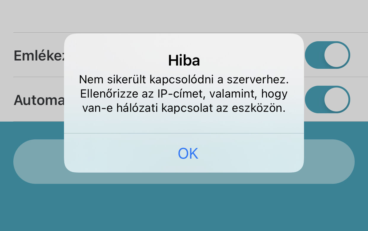

Pár napja vásároltam egy Synology RT2600ac routert, amit sikeresen be is üzemeltem.
Elérem kívülről is az eszközt, de a VPN Plus Server csomagot az istenért nem bírom működésre bírni.Telepítettem telefonra az appot, beírtam az adatokat, telepítette a profilt, és a következő hibaüzenetet dobja ki amikor be szeretnék lépni.
Egyenlőre megállt a tudomány, nem tudom hol lehet a gond. Valakinek esetleg ötlet vagy tipp?

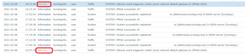

Sziasztok. Mi az oka annak amiért a router 10 percenként egy új IP címet kap a szolgáltatótól? Nem értem ez miért jó, ezt látom a naplóban.
Még mindig az a gondom, hogy az internet elég gyakran megszakad, gondolkodom a Syno routeren egy gyári visszaállításon, szintén RT2600AC. Nem tudom mi történt de az optika bekötés előtt soha semmilyen gondom nem volt.
Lehetséges, hogy a gond még mindig a Digi oldalról van jelen?
Egyébként akkor van kimaradás amikor új ip-t kap a router.

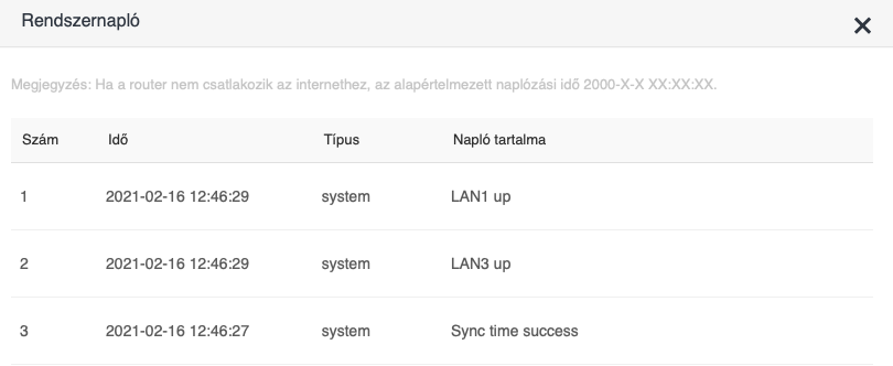

Sziasztok. Optikát kötöttek be a lakásba, a digis eszköz már bridsz módban van. Mi az oka amiért a Syno routeren csak a status led világít? Működik rajta a lan és a wifi is.
Nem zavar csak fura a jelenség.
Valószínű ez lesz?
4126Magnat - semmit nem piszkáltam. Ez azóta van amióta bekerült az ONT-t. Korábban a ledek működtek, nem modosítottam semmit.
