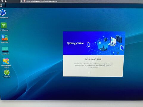

Az a baj, hogy lassan már nincs mi tippet adni, javasolni. Ezen a Welcome-on kellene túllépni, mert addig majdhogynem használhatatlan a router. Illetve csak limitált funkcionalitással bír, mert a mobilos app is az.
Most, hogy frissítetted a firmware-t, próbálj egy Ctrl+F5-öt a webes felületen. Ha nem segít, akkor próbáld meg azt a szkriptet amit már linkeltem. Vagyis magyarul, telepíteni kell a Stylus bővítményt egy Chromium alapú böngészőhöz (Chrome, Vivaldi, Opera stb.), majd nyisd meg a Syno webes felületét, és kattints a Stylus ikonon a Kezelésre. Új stílus írása, és illeszd be a kódot:<style>
#sds-desktop {z-index: 100 !important;}
#sds-taskbar {z-index: 25000;}
.welcome-tip-main-container {display: none !important;}
.syno-sds-welcome-tip-bg-mask {display: none !important;}
</style>Adj neki egy nevet és mentsd el. Ha visszamész az SRM felületére, akkor ott a Stylus ikonon megjelenik egy 1-es szám. Nyomj egy Ctrl+F5-öt, és elvileg kattinthatóvá kell, hogy váljanak az ikonok.

Na akkor ez is sikertelen! Ugyan az a kép fogad középen! Egyszerűen nem engedi higy az ikonokhoz kattingassak! Plusz most így a PPPOE-t se tudom beírni így netem sincsen!!! Ja átírtam ahogy mondta és azóta a Telekomos se jelenik meg.. Nem tudom mit ajánlotok még nekem de egyre rosszabb...
Jelenleg esélyem sincs a netre .. se nem hogy a kurva kezelő felületre bejussak. Ezt mind 85 ezer ft-ért. Ugyan úgy írtam át ahogy leírta a képén kivéve az alsó sort oda nem is tudok az enyémen beírni semmit se mert nincsen eleve. Biztos más az eszköze neki. Na akkor kost hogyan tovább ? Se syn se telekom se net még jó hogy mobilnetem vana telomon! UI: a Telekom felülete vissaz jött. Oda be tudok lépni legalább de azzal nem leszek előrébb -

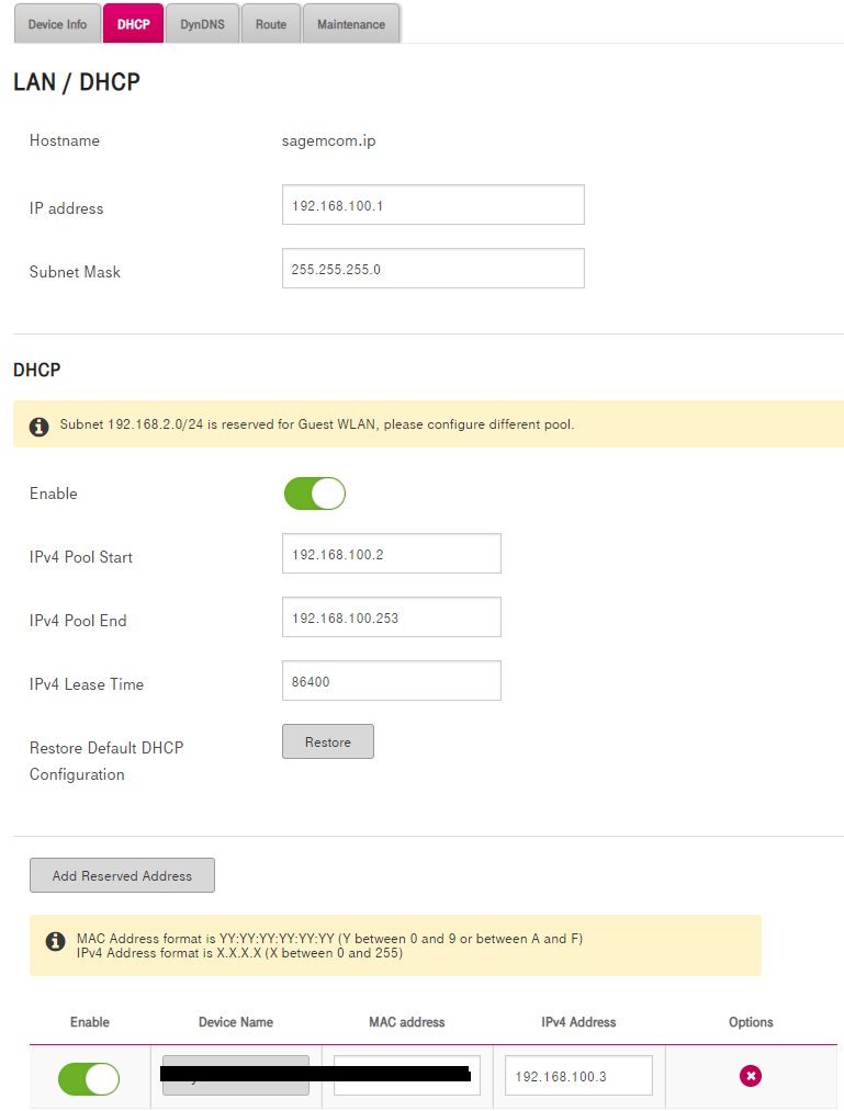

Először is ne félj, valami nincs jól beállítva, működni fog!
Nálam Telekom HGW és RT1900ac szépen együtt működik.
Először a HGW-t állítsd át az alábbiak szerint, majd utána kösd össze a routerrel.
Utána állítsd át a DHCP oldalon a router IP címét másik alhálózatra.
Nekem így van, más is lehet, de az előző kábelszolgáltató eszköze is így volt, azért állítottam be így. Az alsó sorban fixáltam a router IP címét.
Így a 192.168.100.1 címen elérem a HGW-t, a 192.168.1.1 címen pedig a routert.

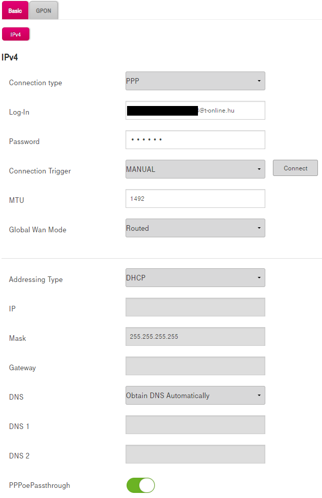

Sagemcomra belépsz, wifi OFF, PPPoE Passthrough: ON, Connection Trigger: Manual.
Sagem LAN1-re rákötöd a saját eszközöd WAN portját, a saját eszközödön beállítod WAN type-nak a PPPoE-et, megadod a szükséges azonosítót és jelszót. Örülünk, működik. Ezt találtam ott a másik csoportba. -

Ha a PPPoE Passthrough beválik, akkor én azt javasolnám. -

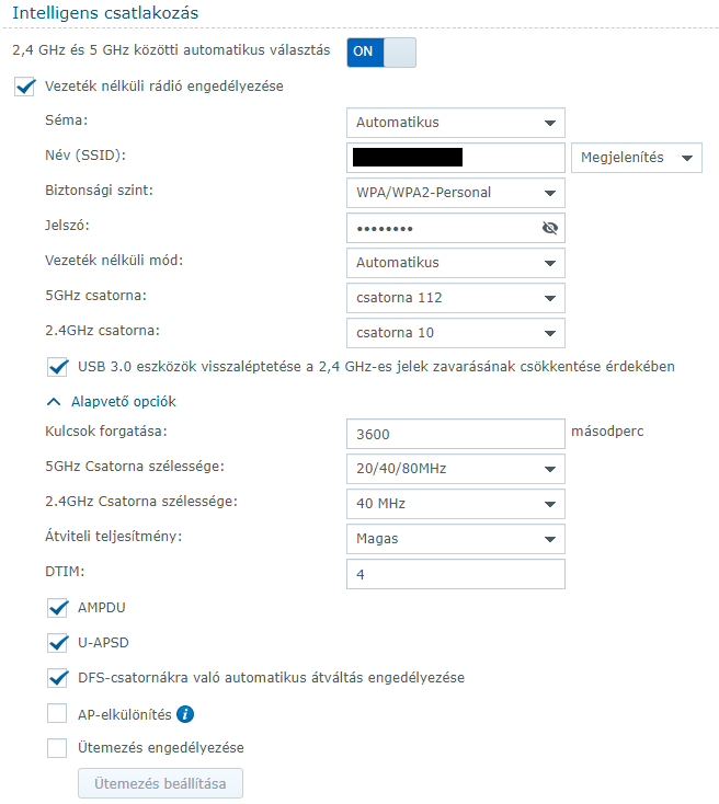

Az intelligens csatlakozás nem minden eszköz esetén működik megfelelően. Az internetkapcsolati hibát okozhatja névfeloldási probléma, esetleg próbálj ki valami másik DNS-szervert. Mióta elérhetővé vált a router-en, én a Cloudflare DoH szolgáltatását használom, és semmi probléma nem jelentkezett.

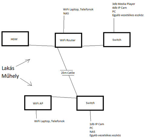

Otthon így néz ki a hálózatom.
A router az RT1900ac, a másik AP módban pedig egy D-Link DIR-842.
Az AP WiFi-je stabil, nem dobja el sosem a kapcsolatot, viszont a routeré pedig néha eldobja, de nem is ez a zavaró, hanem van, hogy nincs rajta internet, de ez is csak a telefonomat érinti. Az AP-n mindig van internet. A notebook mind a kettőn stabil és hibátlan.
Érdekes egy "hiba".
