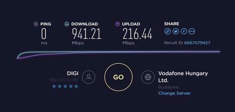

Tegnap átállíttattam a netem Diginet1000-re
Ma már működik is, hasít nagyon ezzel a szuper routerral
Egyáltalán nem bántam meg, hogy ezt a típust választottam, sőt! Ha ismét vennék, akkor megint ez lenne. -

Ez a parancssoros alkalmazás úgy tűnik megfelelő lenne, a speedtest.net-et használja. Kipróbáltam a routeren, simán működik. Habár a feltöltés látszik, hogy nem fullos, mivel megy a Transmission is. Viszont egyszerűen összehozható hozzá egy szkript ami időnként automatikusan futtatja, naplózva egy fájlba.

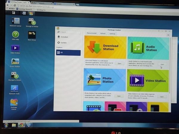

Hivatalos kiegészítőcsomagokból tényleg nincs valami fergetegesen sok. Plusz azoknak is egy része olyan, hogy az AsusWRT alapból tudja, vagy legalábbis valami hasonlót (pl. letöltéskezelő, VPN szerver, médiaszerver).

Vendégeskedik nálam egy RT1900ac. Gyárilag elég szerény a telepíthető kiegészítők listája. Így pont a legnagyobb előnye nem ér sokat.
Mint router jól konfigolható, sokat tud. Viszont az árát szerintem annak éri meg, aki nem használ külön nas-t. Ha csak routert akar az ember, akkor egyelőre azt mondanám, hogy inkább asus,
