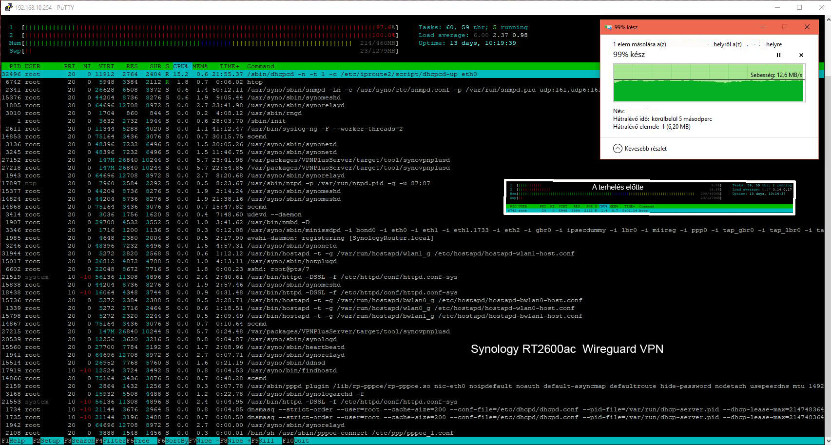

gyugyo79
Itt a mérésről a kép Synology 2600 és Wireguard szerver Win10 kliens ~ 200 Mbps -as kapcsolaton.
Itt meg tudjátok nézni a többit is elnézést, hogy nem szépítem
Elég jól látható, különbség van az OpenVPN-hez képest. Ub.chr-el nem csináltam /ok tesztet mert 99.9% hogy ugyan ezt hozná az alól is.Ha valaki belevágna Windows alól akkor a gyors tapasztalatok a TunSafe kliensről.
1 nem kezel 2 DNS címet ezért ha a script által kitöltött konfigba 2 van az egyiket kell csak átmásolni/beállítani.
2 nem szereti a használt tap interfésszel a / 32 -t ezért a Address = 10.7.0.2/32 -t átírtam Address = 10.7.0.2/24 -re. (Felraktam a stabil után az 1.5rc2-t is de az se szerette.Nem azért mert 1 DNS nem elég hanem mert érdekelt)
3 ezek után már csak egy Write error 0xC000023D volt a logban amire a megoldás parancssorbólnetsh winsock resetvolt és Windows újraindítás után elkezdett működni.Mindezeket leszámítva a beállítása pofon egyszerű mert kb a Kendek által megcsinált konfigból csak be kell irkálni az alap configban amik különböznek (6 sor ...) és maga a Cofig meg megnyitható a TunSafe GUI -ból.
Ha nem lenne finnyás a kliens akkor ugye csak a konfigot elég lenne felül írni vagy + bemásolni a könyvtárba és kiválasztani...

Elkészítettem a WireGuard VPN szerverhez is a telepítő-beállító szkriptet, a GitLab-ról érhető el ez is.
Csak az RT2600ac és MR2200ac modellek támogatottak, az RT1900ac-nek túl régi a kernele.
A szkript nagyon egyszerűen használható, a telepítés után további klienseket tudunk a szerverhez adni (4-es menüpont). Androidra ezt az appot kell telepíteni, és vagy importáljuk a létrehozott .zip fájlt, vagy a .png fájlt megnyitván, a QR kódot olvastatjuk be. A routeren SSH-n keresztül a wg segédprogram segítségével lehet ellenőrizni a csatlakozás(oka)t.> wg
interface: wg0
public key: KDvuZTU7Sg+CUZwR9xIx4PTbudimPH0g858HX8qVR24=
private key: (hidden)
listening port: 51820
peer: uFsoNi1PFlyh2xj6VK088vXac13CWls9JlpfLmqQg0c=
endpoint: 80.95.75.71:38878
allowed ips: 10.7.0.2/32
latest handshake: 1 minute, 11 seconds ago
transfer: 92.49 MiB received, 269.97 MiB sentHa a handshake megtörtént, akkor él a kapcsolat. Ezután elérjük a belső hálózatunkat és az internetes forgalom is az otthoni neten keresztül fog átmenni.
Én személy szerint most már jobban ajánlom a WireGuard-ot mint a többi hasonszőrűt, friss, biztonságos, natív és nagyon jó teljesítményű megoldás.
