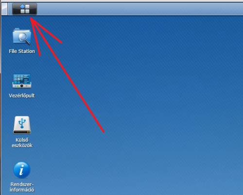

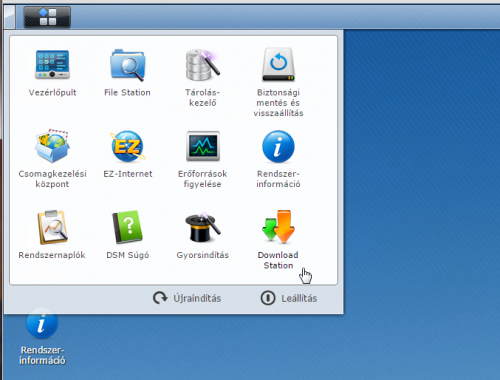

Patice
Syno DS ha jól tudom csak egy mobil eszközös kliens app, amivel a NAS-on lévő dolgokat tudod vezérelni.
Ha eddig ezzel irányítottad a letöltéseket, akkor kellett lennie egy Download Station-nek is telepítve a NAS-on.
Szerintem azért nem jeleníti meg a futó torrenteket, mert lehet letöltés közben telt be 100%-ra a NAS tárhelye és ezért lehet, hogy alapból kilövi a DSM a Download Station-t.
File Station-ből törölgess és ha engedélyezve van a lomtár azt is ürítsd és utána fel kell szabadulnia a tárhelynek. Ha nem, akkor valami más baj van.
