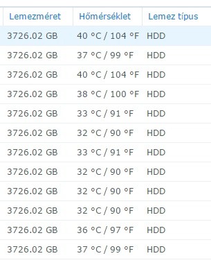

36 fok Celsius a vízválasztó.
Előbbiek alatta, utóbbiak felette tanyáznak : -

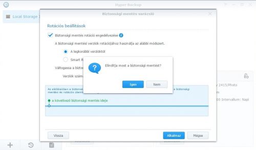

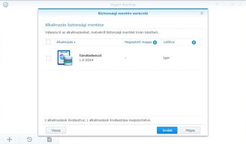

Borisz76 #23208 üzenetére

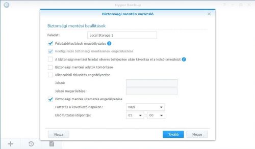

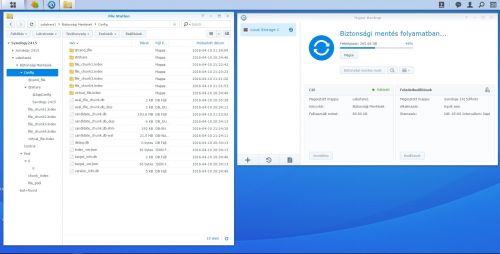

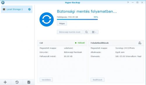

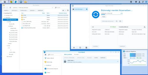

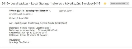

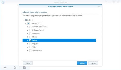

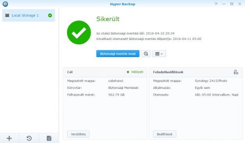

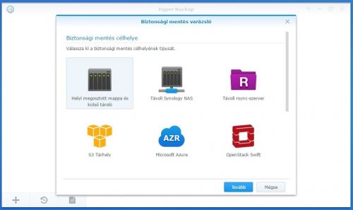

engem is érdekelt a dsm6 alatti hyper backup, én tegnap este pár szág gigányi fotót jelöltem ki, több mint 100ezer foto, azaz ennyi file. dolgozik is már több mint fél napja 27%-nál tart és 80 gigát dolgozott fel, kb erre számítottam, a sok kis apró file ad neki rengeteg munkát.
viszont erről jut eszembe egy kérdés. szerintetek, ha egy kötetben nagyon sok file van egy könyvtárban vagy könyvtár struktúrában, az mennyire fogja meg, mennyire lassítja a rendszert?

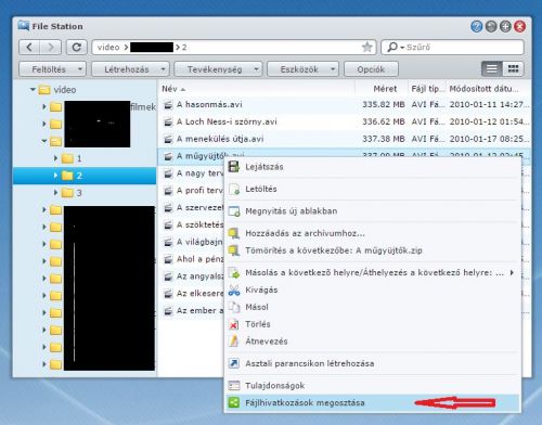

Borisz76
DSM 6.0
Hyper Backup főpróba :

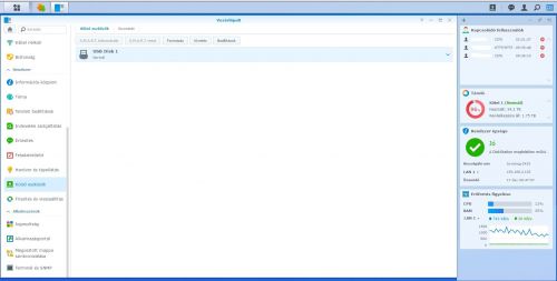

Külső Samsung 2TB-s HDD-t bedugtam a NAS USB portjára.
Előzőleg formáztam PC alatt NTSF-re.
De tudom, hogy az EXT fájlrendszert jobban csípi a NAS ezért
Vezérlőpult / Külső Eszközök / Formázás / EXTIndulás után a varázsló fogad, ahol első opció pont az amit szeretnék :
Célhely, Megosztott mappa megadása:
Mappánknak szabadon adhatunk új nevet :
A menteni kívánt mappa elé tegyünk egy pipát.
Több mappát is ki lehet jelölni !!!Alkalmazásról is lehet mentést csinálni.
Ezt az opciót most kihagytam...Következő ablak figyelmeztet, hogy jelenleg nincs biztonsági mentésünk:
Mindenképpen engedélyeznünk kell a rotációt.
A verziók száma 256 volt ! Ne pocsékoljuk a tárhelyet egy próba miatt :File Station : Látszik a létrehozott mappa.
Jobbra lent a CPU és a hálózat használata.
Éppen egy filmet is néztek a NAS-ról közben.A vezérlőpultban is jelzi a mentési folyamatot.
File Station : Mappaszerkezet !48%-l tart....kb 30 perce csinálja:
Ha befejezte folytatom.
