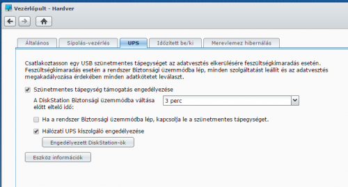

Doky586
Hogyan kell áramszünet esetén kikapcsoltatni a NAS-t ?Jelenleg ilyen a beállítás: (ez működik ahogy kell)
(DS-209 ről van szó a legfrissebb naprakész 4.2 van fenn rajta)Gondolom telneten kellene valami config filet átírni hogy ne csak "Biztonsági üzemmódba" kapcsoljon hanem kapcsoljon ki. Erre azért lenne szükség mert biztonsági módban továbbra is sokat fogyaszt, ha kikapcsolna a NAS akkor a UPS sokkal tovább bírná a modem és router tápellátását biztosítani..
