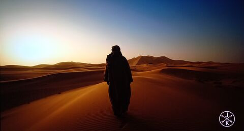

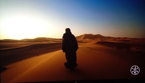

Akkor lássuk a képeket egy Sony A1 tévén. Én nem látok drasztikus bandinget sehol. A Sony saját youtube kliense kicsit rosszabb, de élőben még ennyire se zavaró. A telefonom (Samsung A41) kicsit felerősíti a hatást.
Amazon Fire Stick 4K gyári youtube app. -

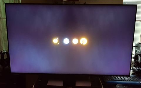

Gondolom az inkább felhősödés, mint bevilágítás. Utóbbi alatt én azt értem, amikor szinte egy fénykéve látható, mintha oldalról világítana egy zseblámpa. Ez edge LED-re jellemző.
Egy nagyon durva eset.
Az én XF9005-öm is felhős, de a FALD ezt remekül megoldja. Állítsd közepesre a helyi sötétítést. -
