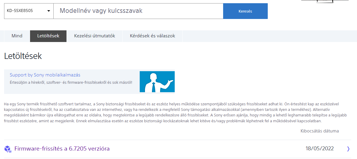

Joshi
semetka #55809 üzenetére
Miért OTA-n telepített firmware mennyivel lesz jobb? Vagy arra gondolsz, hogy amit ott is kiadnak az már tuti jó? Szerintem ez hülyeség, mert most is a hivatalos Sony oldalról szedjük le a firmware-t.
Én úgy tudom, hogy OTA-n azért késik a firmware elérése régiónként, mert szándékosan csúsztatják, hogy ne legyen szerver elérési gond.ui.: hozzáteszem, régebben volt egy bug is a firmwarekben ami miatt OTA-ról nem talált új frissítést a tévé. Elvileg ezt már korábban javították.
Joshi
semetka #55806 üzenetére
Neked is ott van az új Firmware, töltsd le és a ZIP fájl tartalmát csomagold ki ami egy PKG kiterjesztés és másold rá egy pendrive-ra, majd dugd be a tévé usb aljzatába. Ennyi.

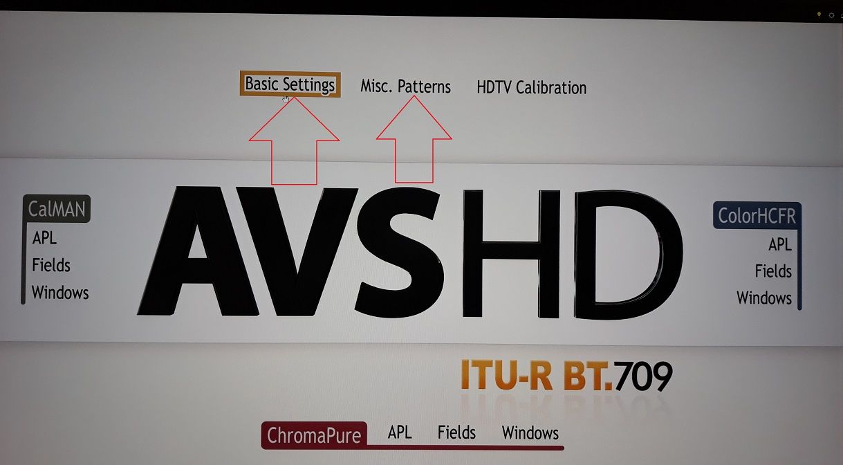

semetka #42937 üzenetére
Attól függ hogy mit akarsz kalibrálni. Ha külső lejátszót akkor iso-t töltsd le feltéve ha kezeli a lejátszó (AVCHD). Ha viszont a tévé belső lejátszóját akkor pl az mp4 verziót. Az a lényeg hogy mindig azt a bemenetre (HDMI) kötött eszközről kell beadni a referencia anyagot amelyikről nézed a filmeket. A TV csatornákat nem tudod így kalibrálni mert ahhoz a szolgáltatónak kellene beadni ezeket a képeket mondjuk egy külön csatornán.
