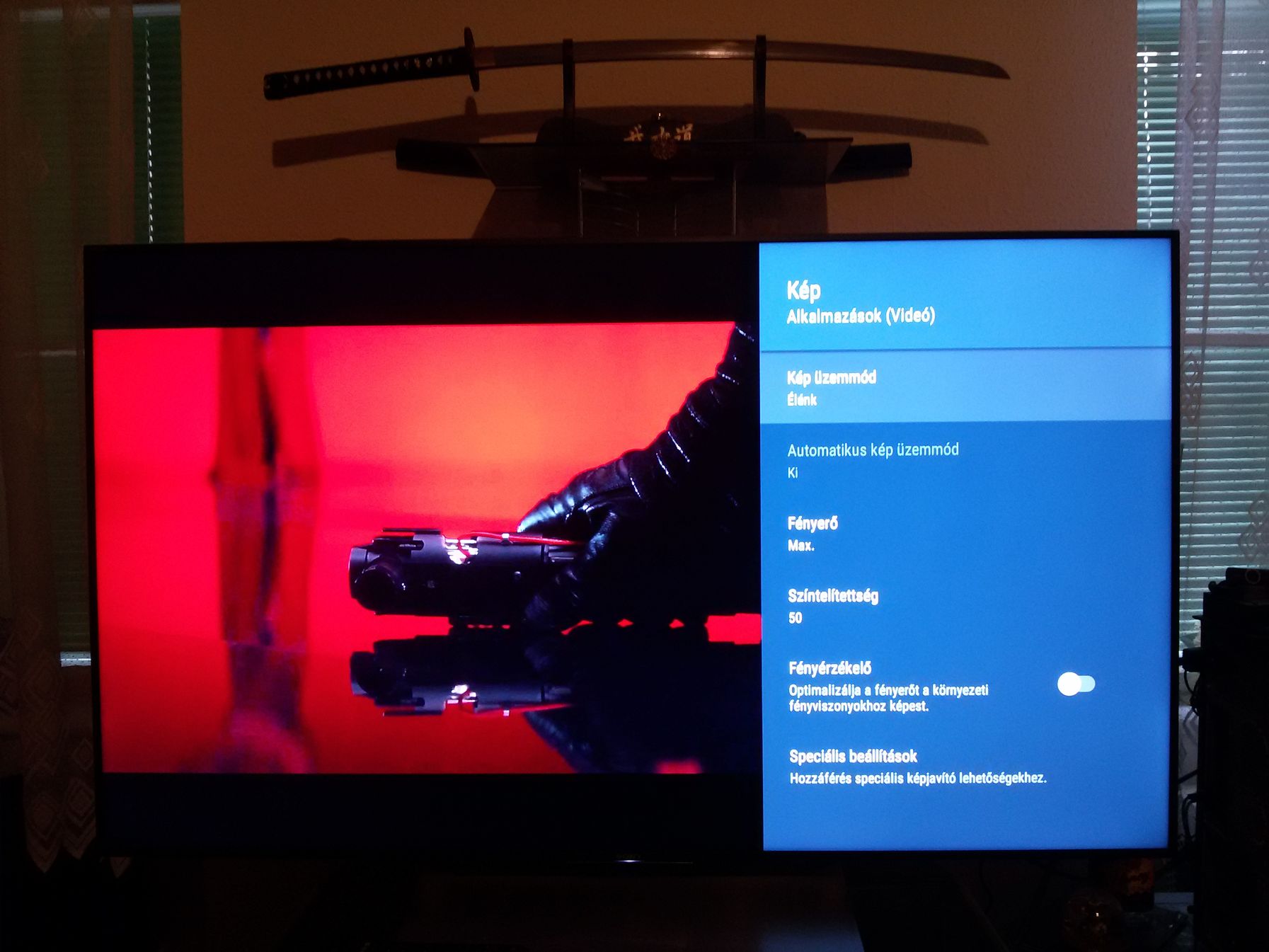

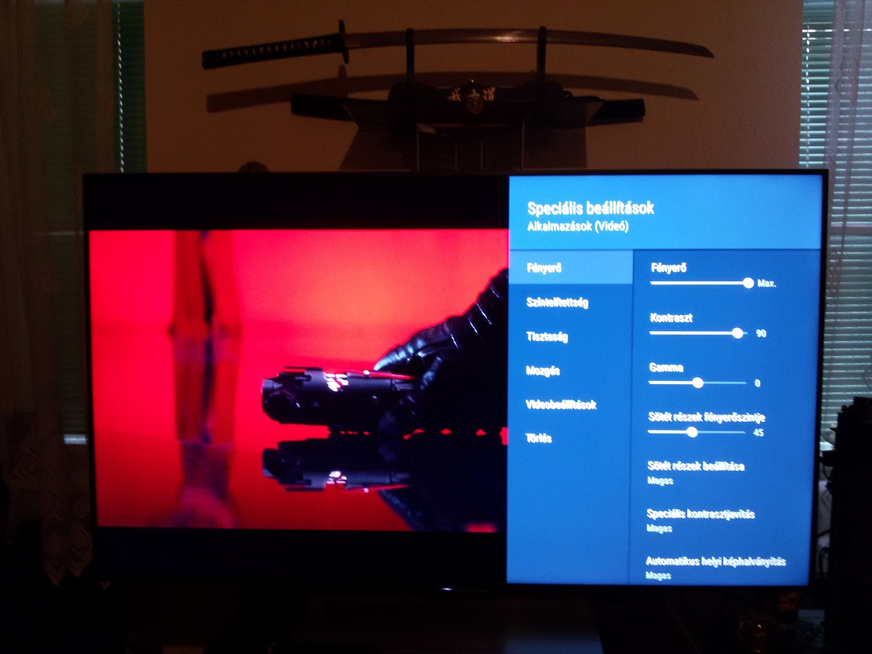

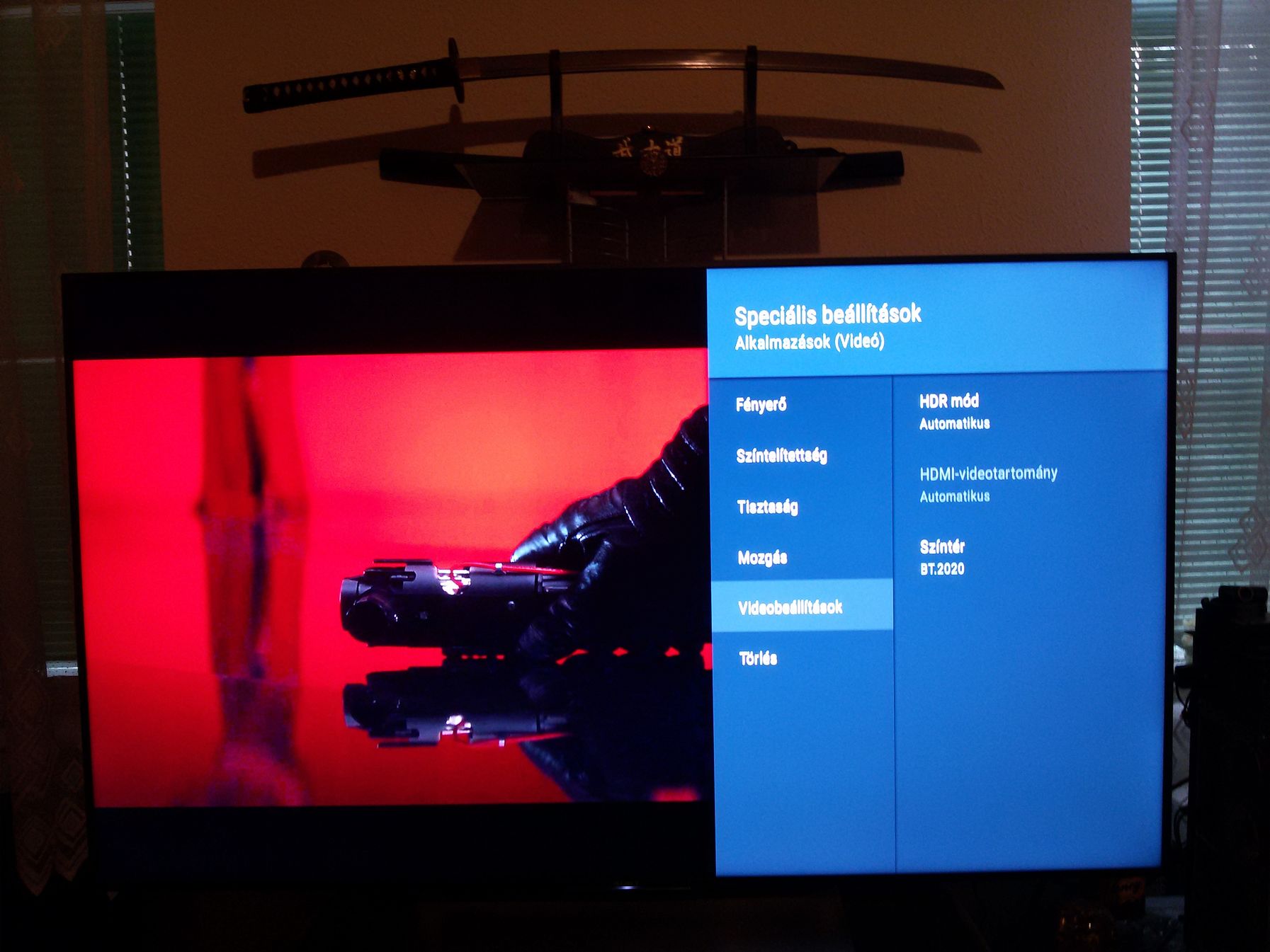

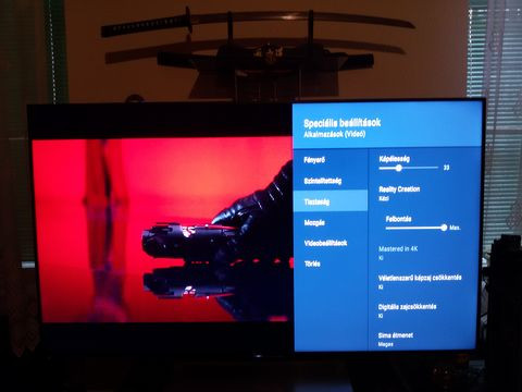

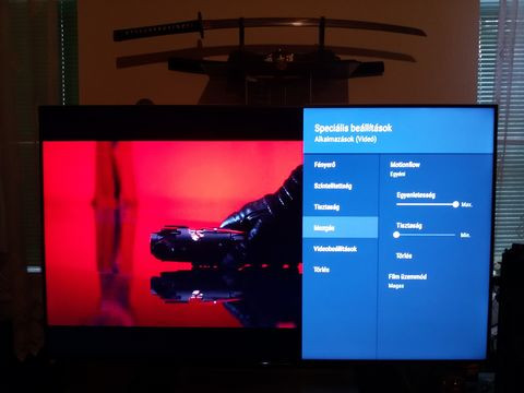

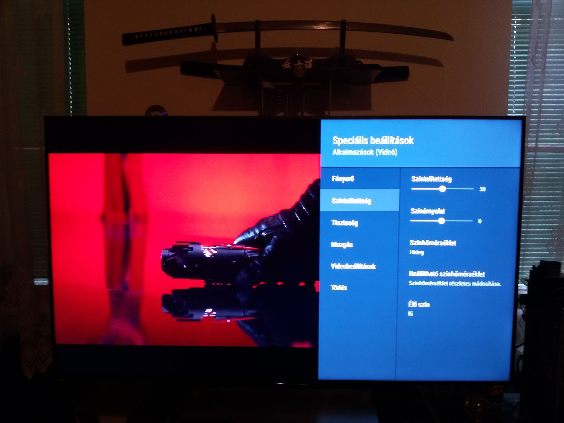

Na, tegnap beállítottam, némi módosítással, mert a fehéregyensúlyhoz nem nyúlok illetve nem BFI-t használok hanem TC-t, szóval 20-ason van a háttérfény és arra kapcsoltam be a fényérzékelőt, ehhez kell a 100-as kontraszt (90 volt). Jól sejtettem, minden állít, gammát, kontrasztot, stb, szóval ha kalibrálod a tv-t akkor bizony hasonlóan jó feketét kapsz, egyébként nem rossz és aki nappal is használja annak jól jön, szóval nem vészes dolog, most így hagyom néhány napig, több anyaggal is tesztelem, nézem, hogy milyen.

Köszi! Ha én azt bekapcsolom olyan sötét és matt akép, hogy 100-as fényerőn is sötét. használhatatlan úgy.
van egy csomó beállítás amiről fogalmam sincs mi lehet egyébként. jó lenne egyszer eg gyártó szép szájbarágós leírást adna hogy melyik funkció mire való ne csak egy két szót amiből nem tudom mire való. -

sony xe9005-nél hogyan működik a hdr? A beállításokban ha automatikusra van állítva, akkor pl. neflixes hdr tartalomnál nem kapcsol be a hdr(meg máskor se), viszont ha HDR10/HLG-re akkor még egy sima tv adásnál is, ami elég szarul néz ki. -

A Motionflow alatt lévő tisztaság a BFI, ilyenkor jelentősen csökken a fényerő. -

blakey
#36208
Kép üzemmód: Cinema Home
Automatikus kép üzemmód: Automatikus 24p
Fényérzékelő: beFényerő: 30
Színtelítettség: 55
Kontraszt: max
Sötét részek fényerőszntje: 50
Sötét részek beállítása: alacsony
Speciális kontrasztjavítás: kiSzínhőmérséklet: meleg
Élő szín: kiKépélesség: 50
Reality creation: ki
Véletlenszerű képzaj csökkentés: ki
Digitális zajcsökkentés: kiMotionflow: egyéni
Egyenletesség: 3
Tisztaság: 1
Film üzemmód: magas -
