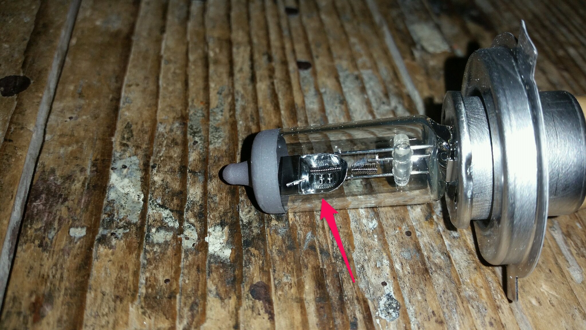

mcfly72 #14265 üzenetére
Nem az 5 W ami miatt vakít a szembe jövő faszi, ugyanis ha megnézed a piros nyilat akkor két dolog látszik: a kanalas izzószál nem a tükör fókuszában van ott a másik dolgozik, és a kanál miatt a fény kicsit más szögben lép ki a fényszóróból. E két ok miatt a tompított szélesebb terített fényt ad és nem az eget világítja hanem közvetlenül a kocsi elé világit. Ha megállsz egy ház falával szemben és a reflektorral világítasz akkor egy vízszintes fény keletkezik, így állítjuk a reflektort. A tompított kicsit máshová fog világítani egy egész picit. A képen egy 130/80 W égő látható -

mcfly72
60/55 w- al aútózunk többnyire, nos 5 w nem sok mégis kifolyik tölle a szemed ha rádkapcsolják a távolságit, r- gó a beállítás a lényeg nemdebár.....

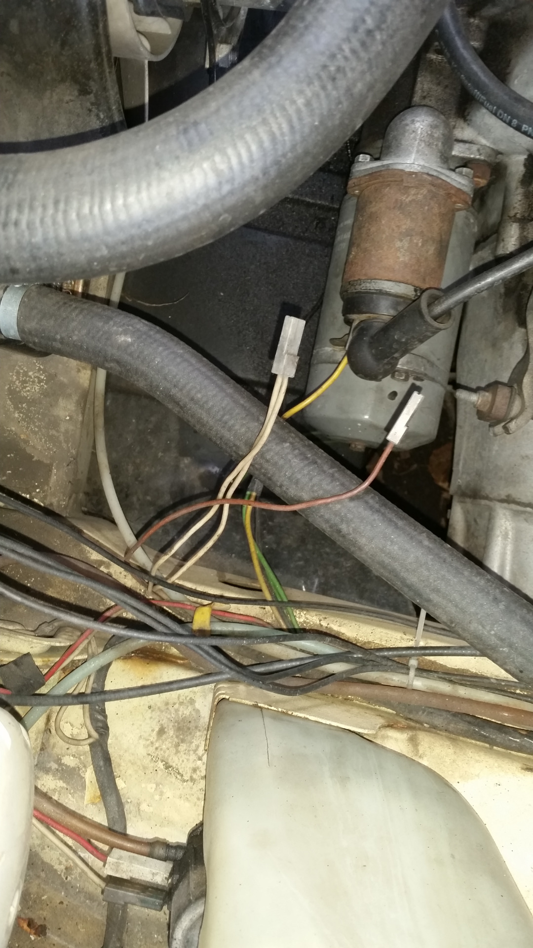

bringasisti #14255 üzenetére
Valszeg ez a fényszóró mosó kábele lehet a kapcsolási rajz szerint ami az én 90- es alap felszerelt típusánál nem támogatott

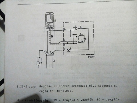

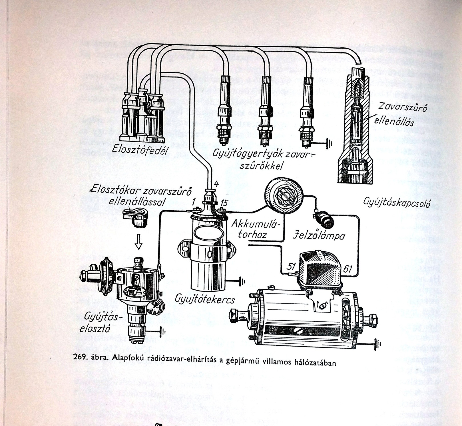

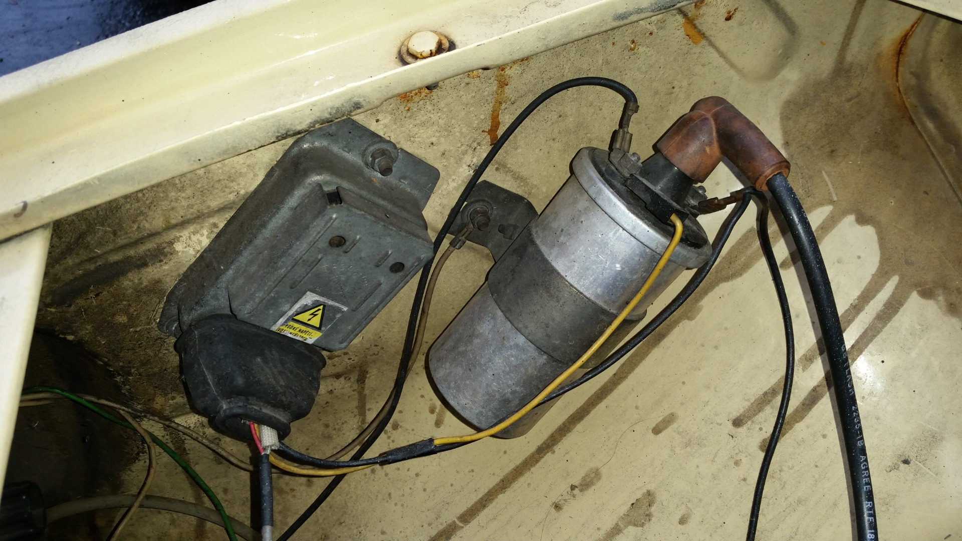

Trafó szigetelten történő felcsavarozása? Minek? Ha már átüt belül a tekercsről a házra, akkor az a trafó alapból is kuka. Hisz gondolj bele, akkor hozzányúlsz a trafó házához megb@sz a kraft?! Már csak árnyékolási (zavarszűrési), és biztonsági okokból is testre kell tenni. Ha szigetelten kellene legyen, akkor nem egy nagy csupasz fémfelület lenne, hanem alapból szigetelt, műanyag házban lenne. Tehát trafó háza teste megy.A test pedig nem trafó házán keresztül megy a szikrához, hanem a trafó15 pont-> akku+ majd -> akku- -on keresztül a testre. Lévén, hogy a gyújtótrafó takarékkapcsolású, vagyis így megszakításkor a primer tekercs önindukciós feszültsége is hozzáadódik a szekunder tekercsben indukálódó feszültséghez.

bringasisti
Kisbatyu75 #14208 üzenetére
Ha nincs ott csavar akkor legyen. Ott a tengely olajozását végzed a kosz bemegy. Nem kell oda hernyó csavar, jó a normál kivitel is
vil59
bringasisti #14207 üzenetére
Igen,igen.Emlékszem,mikor először összetűzésbe kerűltem a trafóval,az nekem is egyből feltünt,hogy szigetelőlap nélkül van hozzácsavarozva a kasztnihoz.Ami képet átkűldtem neked,azon láttam,hogy nincs külön oda földelve.Majd miután leszedtem a helyéröl,láttam,hogy a felerősítési pontjai nem érintkeznek fém a fémmel.Azért nem mert,maga a karosszéria festés a kilógó tőcsavar körül sértetlen volt.Ez szigetelte el a trafót a lefőldeléstől.Szerintem még most is ilyen állapotban van.Ha jó idő lenne,levenném a trafót és lefényképezném neked...
Amit pedig a kőkemény lefőldeléséről írtál,az meg az akksi minuszról megy a trafó 15-ös fülére.
A te rajzodon ki tudja,miként értelmezik azt a trafó föld jelzést.
Látod,az enyémen nem tünteti fel.
Ne vitatkozz egy villamosmérnökkel !!
(vicc volt)
Üdv. -

bringasisti
A dolog lényege hogy ránézésre nem tudod megállapítani hogy a trafó szekunder tekercse hogy van testelve, mert van 20 variáció. Van típus ahol a házhoz van és ahol a kivezetéshez. A Skodák S100 -tól felfelé mindig a kocsiszekrényre rögzítette közvetlenül a trafót szigetelés nélkül.

vil59
bringasisti #14200 üzenetére
vil59
Mint írtad feljebb,a trafó kőkeményen földelve van.Ebböl azt vettem ki,mint ahogy rá is kérdeztem: arra gondolsz,hogy a trafó fémházát közvetlenül hozzácsavarozzuk a felerősítő füleivel a kasztnihoz?
Mert akkor így közvetlen mínuszt kap és akkor nem magában sűl ki,hanem átmegy a karosszériára.Szerintem,ha átég a belső szigetelése,akkor átüt a testre.Emiatt nem szabad még külön rátestelni a vázra.
Maga a trafó nincs testelve a vázhoz,legalább is az elektromos rajz szerint.
A felső érintkezői,az egy másik történet.
Én egyszer kettéfűrészeltem egy trafót,mert sötétben villogott a fedél alatt.
El volt égve a belső szigetelése és átütött a fémborítására.Ha le lett volna főldelve a kasztnihoz,az nem szerencsés.Nekem mikor nem ment ki a szikra,lehetett látni a trafóban a villanást és vele egyidőben az önkisülés kattanását hallottam,amint a házra üt.
Biztos neked is megvan a rajz,de azért majd átküldöm.Itt sem jelöli a lefőldelési igényt.
Az biztos,hogy nálam nincs érintkezése a kasztnihoz,erre kínosan ügyelek,oszt mégis van szikrám...
