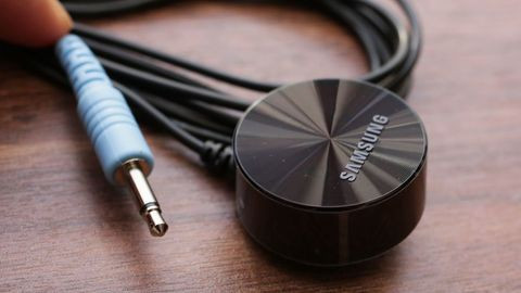

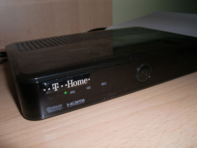

Samsung H6400-at hogy kell összekötni IR kábellel a T-Home Box-al?
HDMI-n van összekötve, de nem mindig kapcsolja ki a TV-vel együtt a Box-ot, azért gondoltam az IR megoldásra ami talán segíthet.
A Samsung menüje egy olyan kábelt mutat aminek mindkét végén egy jack dugó van viszont valami mást adtak hozzá (Samsung IR Extender cable):
