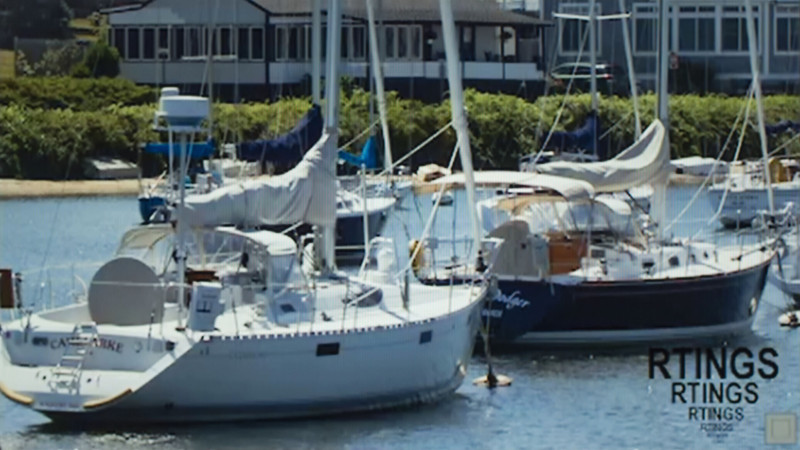

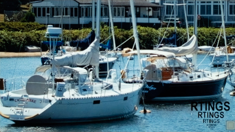

Nálam szintén egy LG-t váltott nemrég egy QN90D
(LG tönkrement - 2019-es SM8610 ...szerencsére volt rá biztosításom)Mikor a samu bekapcsolásra került nekem is könnybe lábadt a szemem a TV adások láttán.
Az LG eddig hozott egy általánosan jó és élvezhető - "könnyen nézhető" képminőséget SD adások alatt is a HD adások alapból rendben voltak.
Az új tévém nagyon válogatós a TV adásokranéha/ritkán van egy egy SD tartalom is ami tud úgy kinézni hogy nagyon perfekt "szép a kép" de nagyon sokszor van hogy a HD tartalom is szarabbul néz ki mint a 7 éves LG-n.
Ahogy elnézem más gyártóknál de az Lg új oledjeinél sem jobb a helyzet manapság ha upscaling-ról van szó. Meg elment abba az irányba az egész, hogy HDR fényelő/kontraszt xmillió szín a minden...
SM8600 series - 2019 -ből
QN90D - 2024
LG C4 - 2024
Én az elsőt nézném szívesebben.
Az interpoláció (sima mozgás) is mintha többet hibázna mint a 7 éves lg...
TV adástól függetlenül:
Élességet nem lehet annyit ráadni a tartalomra - lehet az 4K HDR vagy akármi, mert elkezdhet zajosodni a kép ez nem tudom más márkáknál hogy van van mostanság, előzőleg ezt sem tapasztaltam.
Nagy "felbontásnál" persze remek is lehet a látvány de ilyesmi ritkábban megy rajta, és ebben az esetben is jobban vannak kiugrások pozitív/negatív iránybaEgyik szemem sír a másik nevet(gél) a csere után.
