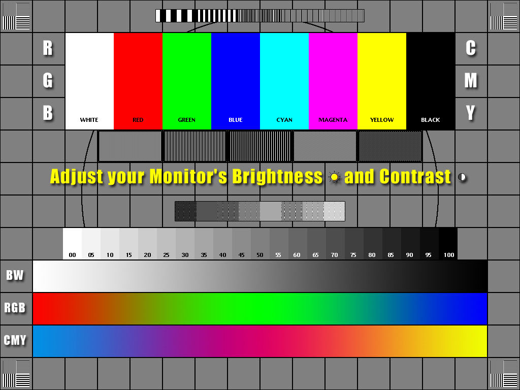

"Fényerő maxon, háttérvilágítás maxon, AutoMotionPlus kikapcsolva, HDR+mód bekapcsolva..."
Így tényleg borzalmas lehet.Olvasd el az összefoglalót fent, az ad némi támpontot hogyan is kellene beállítani.
PuMbA
Nálad valami baj van, mert 45-ös fényerőn és 10-es háttérvilágításon este majdnem kiég a szemem HDR+ nélkül
Garancia...amit beállítottál az pedig teljesen elrontja a részletességet és a színeket, mert a nagy fényerő elmos mindent, ami sötét vagy árnyékos rész. -
