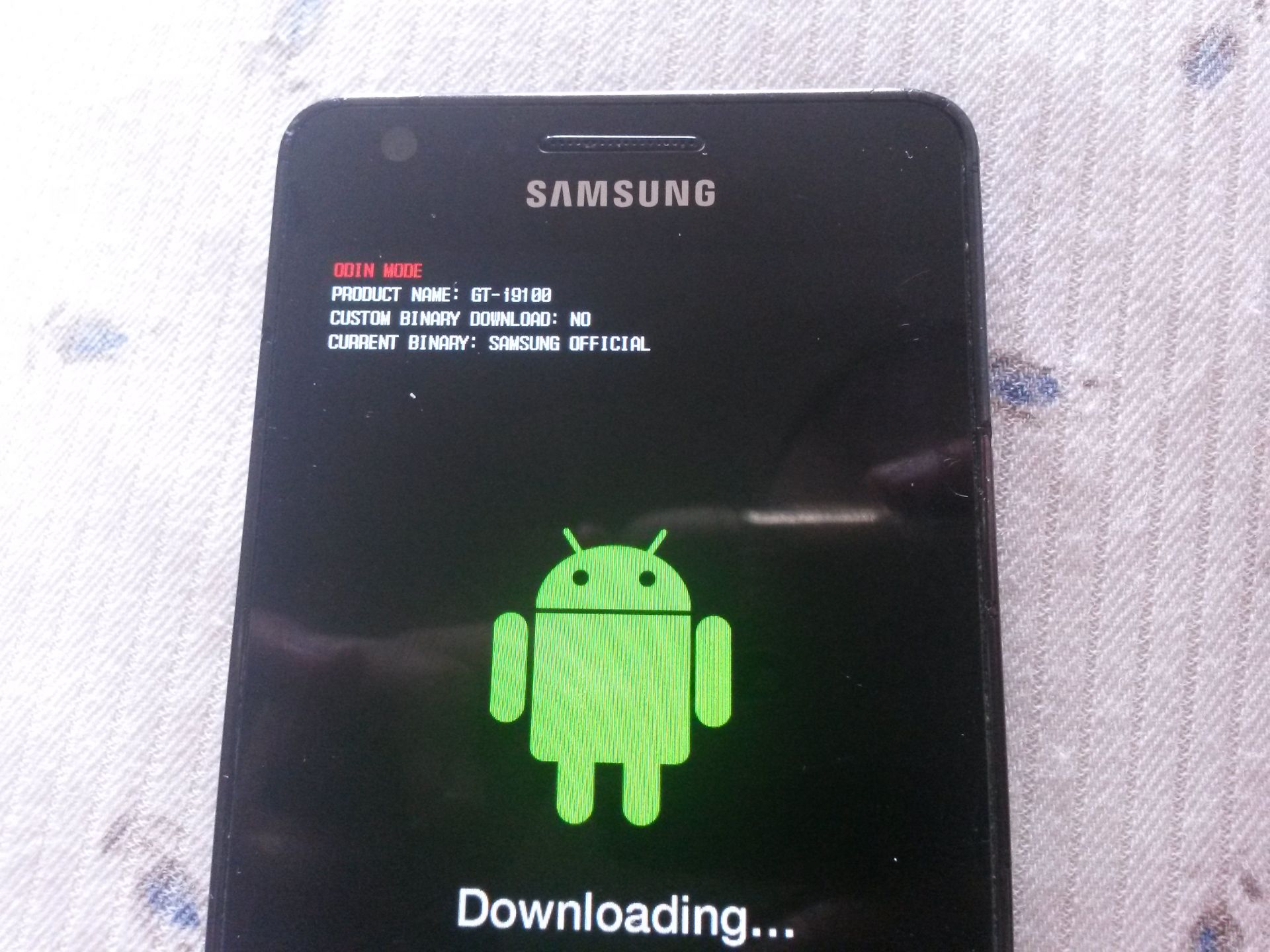

van egy regi s2-m amit frissitettem volna odinnal. szerencsesen kikapcsolt a gep kozben, szoval elszallt a dolog.
Jelenleg be sem kapcsol, jtag-et hallottam, ami megoldás lehet, egyeb modszer?
Illetve, hogyan mukodik, regebben eleg sokat foztem droidra, de ez magasnak tunik -

A telepítés leírása az első HSZ-ben van, egyébként röviden: Odin program, samfirmware oldaláról egy 4.1.2-es ROM, PC-re samsung USB driverek telepítése, aztán download mode-ba újraindítás(hangerő fel + középső power), odin beizzít, telefon downloadban rádug, ROM betallót a pda részbe, telepítés.
