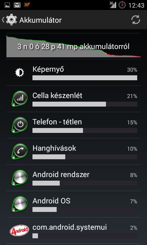

Aku1 Aku2
2-1,5 órás kijelzővel automata fényerőn, úgyhogy még a fényerővel lehetett volna picit spórolni -
