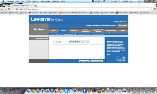

Bozek
California1 #16162 üzenetére
És ha átállítod úgy, hogy nincs semmiféle védelem, elmented, majd megpróbálod utána megint beállítani a WPA2-őt?
Telnet. A Linux-ot futtató routerekre be lehet jelentkezni és parancsokkal lehet állítgatni.
Bozek
California1 #16160 üzenetére
Ha rányomsz a Save settings-re, akkor se jelenik meg? Esetleg ha minden kötél szakad, állítsd be Telnet-en keresztül.
California1
Üdv urak!
Egy kis segitséget kérnék.Szóval az alany egy Linksys router. Ma volt egy teljes reset mert elfelejtettem a jelszót. Ugye ilyenkor törlődik minden és minden defaultba áll vissza. Átnéztem a beállitásokat ránézésre minden ok, viszont szerettem volna egy új jelszót beállitani ,de sajna nem tudok, mert nem tudom sehová beírni az új jelszót...... esetleg valakinek lenne tippje mi a szitú itt ? :-)
