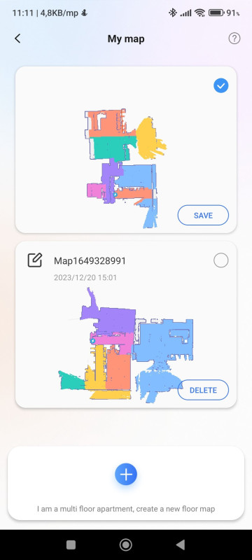

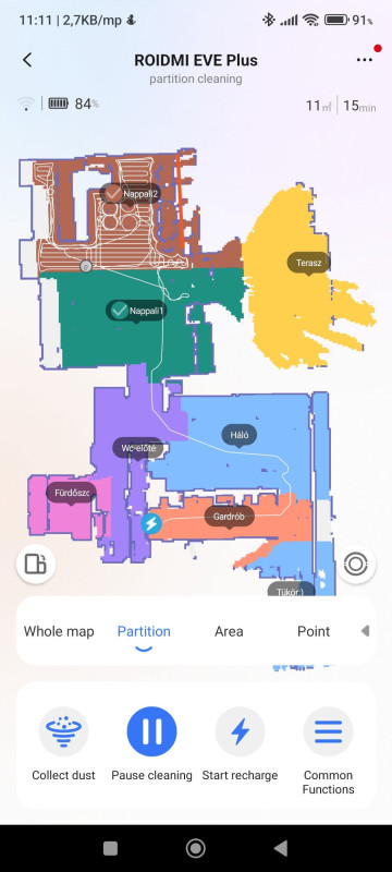

Újabb érdekes hiba a Roidmi EVE Plus porszívónál. Amikor a ventillátor hiba fellépett később észrevettem, hogy a térképet elfordította 90 fokkal, így volt amikor nehezen tudott "hazatalálni". Újratérképeztem, eltünt a ventillátorhiba...pár napig. Most elcsúsztatta a térképet kb fél méterrel, ahol falat gondol, ott nem is megy tovább, kihagyja a takarításból.
