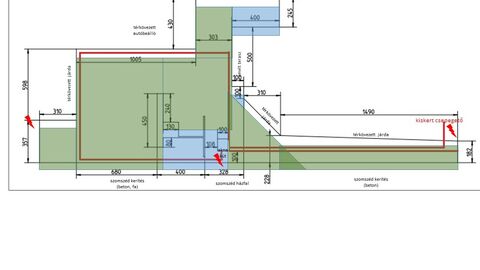

Ha 1.8m az meg nem gond elakadas szempontbol szerintem. Majd ird meg hogy megy ott a bosch. Vagy kerdezd meg a supportot ok mit mondanak erre -
qqzs
En kut akna melle raknam. Jarda kozelebe nem ha szemelott van kintrol ne csabitson senkit be.
Hatulra meg azert mert az a hosszu 1 meter szeles resz gondot okozhat a robotnak.
En azert vettem worxot mert ebben a jeskeny helyen atmeno algoritmus jol megvan oldva. Lehet a a bosch is megoldotta mar ezt de ilyen hosszu 1 meteres hely lehet feladja lecket a robotnak.
A elso es harmadik szegelyhez kozel raknam a kabelt, hogy nyirja le szelet a mulcsosnal mar kerdeses mert a mulcsot szerintem kiszorja. De kabelt csak lazan rakd le elobb aztan teszteld mit csinal , sose szabad lerakni egybol fixre. Es miutan az elso kabelfixalas megvan akkor is varni kell par hetet akar egy ket honapot, hogy lassad hol marad fu hol lehet kiljebb beljebb rakni aztan erdemes csak sullyeszten. -
