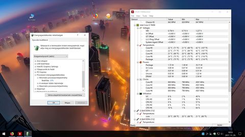

tooolz
köszönöm sikerült vissza állítani vagyis nem tudom mi volt előtte beállított értéknek.. hasra ütve 20% ra lőttem 100% volt.. én előtte itt még nem jártam ---- előtte beállt magától 800mhz----sem biosban c state auto van beállítva ott ugy is hagytam..
esetleg ha másnak segít legközelebb..Már csak az lenen a kérdés a win10 mit állítgat magától..v úgy érzi igpu mellet muszáj neki 100% X 4 mag állandóan sz tem felesleges..köszönöm.. -

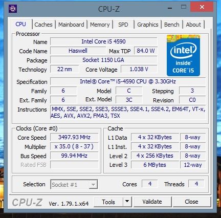

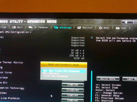

Enigma1945
Hello! Nagyon koszonom! Lekoteleztel!
Egy szakmai kerdesem maradt:
Ez most turbon megy 4 szalon? A C funkciokat letiltottam a biosban, de a turbot bent hagytam! Az energia beallitasok teljesitmenyen vannak. Akar fut Az intel burn test akar nem, ez mindig igy megy. Tehat ez a 3500Mhz akkor most turbo 4 szalon? Koszi! -
Enigma1945
Mar nem engedi szerkeszteni.
szia! Igen, az volt atalitva!
az elozo kerdesemre tudnal segiteni?
tehat megegyszer: nem szeretnem ha az orajelet levaltana, de viszont a turbo jo lenne ha menne! olyan van-e jatek kozben, hogy mondjuk 2 szalat hasznal, es jatek kozben emelkedik az orajele? -
