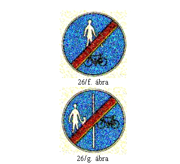

Perillustris
#207
Valahol használják is ezeket, vagy csak a könyvben van dísznek? Még az életben nem láttam.
akad, ahol a felfestés megvan, főútvonalat keresztez, nincs viszont semmi jelzés, hogy a kerékpárosoknak vége, avagy sem az útnak, s szétválik ott a főút két oldalára egyirányú elválasztott gyalog-kerékpár úttá. Az autósokat meg nem tájékoztatják, hogy ott kerékpárosnak elsőbbsége vagyon.
Perillustris
#06658560
#206
Gyalog- és kerékpárút általában kerékpáros átkelőben folytatódik. Itt általában szabályozva van az elsőbbségi viszony: ha a kerékpáros egyenesen megy tovább, akkor jellemzően elsőbbsége van (ha eleve védett úttal párhuzamosan halad).
megosztott utaknak nincs is vége táblája
#06658560
Perillustris
#204
Azt nem is állítottam, hogy a forgalom alkalmatlanná teszi az utat kerékpáros közlekedésre. De ha él, akkor megnyugodtam.
Zebrához sok helyen lehet legálisan hozzáférni kerékpárral- ehhez nem kell más, mint gyalog-kerékpárút, vagy elválasztós móka. A legrosszabb, ha olyan átkelési lehetőséget gyártanak, ahol zebra és kerékpáros átkelés is fel van festve, de csak zebraként jelenik meg autósoknak, s nem is teszik ki a kerékpárút vége táblát. (megosztott utaknak nincs is vége táblája). Avagy egyszer csak, ahol sehova nem tud menni az ember a kerékpár út véget ér, s sima járda lesz belőle.
