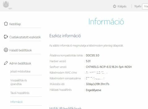

A connect box egyszere tud 2.4 és 5 GHz-es hálózatot? A beállitás erre enged következtetni.
a robotporszivóm elvileg csak 2.4 GHz-s hálózaton megy ahogy ez az ubbee-s modemmel tisztán lászott, viszont a connect boxhoz az istennek sem tudom csatlakoztatni. Akkor sem ha letiltom az 5GHz-t a beállitásokban. Ötlet? -
