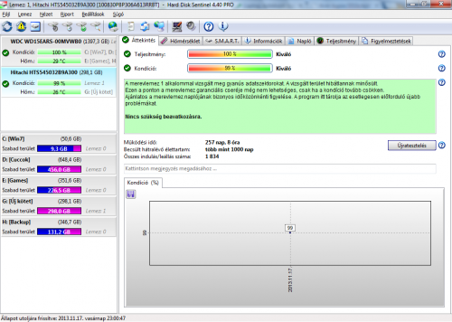

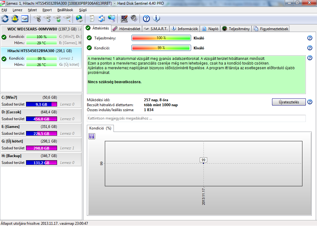

> hogy a HD Sentinel S.M.A.R.T.-ben 0 a Reallocated, de ehhez sajnos nagyon nem értek : - S).
A képen, amit belinkeltél, látható, hogy a Reallocated sectors count sorában ott a 0004
(ami miatt valóban nem teljesen 100% az állapot).
Ezek önmagukban valóban nem okoznak problémát. A kondíció emiatt még kitűnő, nincs gond.SSD esetén is sajnos lehetséges, hogy bizonyos szektorok (memóriacellák) sérüljenek és
azok használhatatlanná váljanak. Ilyenkor az SSD a merevlemezekhez teljesen hasonló módon
a kérdéses szektort megjelöli és a továbbiakban oda nem ír, nem próbál meg olvasni, hanem
minden további műveletet egy speciális, addig nem elérhető tartalék területre irányít.Ez a művelet merevlemezek esetén általában látványosabb (pl. a merevlemez furcsa hangokat ad,
hosszabb ideig nem reagál, stb.), SSD-k esetén szinte észrevehetetlen, de attól még a jelenség
nem zárható ki.Ahogy itt is megjegyzésre kerül: http://www.hdsentinel.hu/faq.php#badsectors, ezek nem okoznak problémát.
Csak érdemes meggyőződni, hogy az állapot stabil, azaz nincs további (esetleg lappangó) hiba: Nem tökéletes a merevlemezem, mit lehet tenni?
és ha nincs, azaz az állapot stabil, akkor nincs ok aggodalomra.
