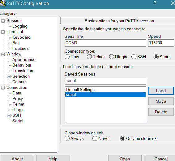

lenovomen
Nem, folyton az alapértelmezett 3-as lehetőséget választja ki automatikusan, így kialakul egy hurok.
lenovomen
Hiába választom ki a második opciót puttyban, nem érzékeli. Olyan mintha meg se nyomtam volna a 2-es billentyűzetet. Valami miatt csak fogadja az adatokat, küldeni nem küld. Valakinek van valami ötlete?

lenovomen
Sikerült kapcsolódnom közben serialon keresztül, lefut a script puttyban, viszont nem tudok választani a lehetőségek közül.
Please choose the operation:
1: Load system code to SDRAM via TFTP.
2: Load system code then write to Flash via TFTP.
3: Boot system code via Flash (default).
4: Entr boot command line interface.
7: Load Boot Loader code then write to Flash via Serial.
9: Load Boot Loader code then write to Flash via TFTP. 0 Booting System 2
..ranand_erase: start:80000, len:20000
.ú.Done!
doneEz mitől lehet?

golya87
lenovomen #5836 üzenetére
Az OpenWRT Mir3G oldalán le van írva. TTL ráforraszt (táp nélkül!), majd Putty soros kapcsolat, utána négyes gomb, amikor kérdi pár másodpercig a router, eddig tudom fejből. Soros kapcsolaton elnavigálva felteszed az eredeti Mi fw-t, utána pedig mintha most érkezett volna a router.
