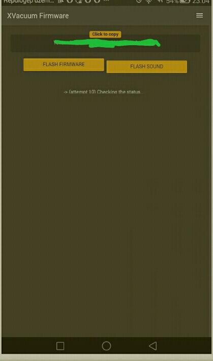

xboxyka
Próbáltam magyarositani, az appon keresztül végig ment a telepités, el is ért 99% ig, majd irta hogy installing
, ezután pedig kaptam egy olyat hogy:
The vacuum returned an error
Mindent a leirás szerint csináltam.
Várom a segitséget... -

sz_gabor
geotigris9 #124 üzenetére
Gen2 firmware könyvtár feltöltve.
A telepítés végigment?
Valószínűleg a készítő telefonra készítette a programot, lehet hogy a tablet kijelző méretén nem ismeri fel jól és ez kavart be.
Van új verzió próbáld meg hogy azzal is előjön-e a hiba? -
geotigris9
sz_gabor
Xiaomi Gen1, Gen2 porszívó firmware és hangcsomag telepítése közvetlenül androidos telefonról.
Leírás és letöltés a blogomon. -

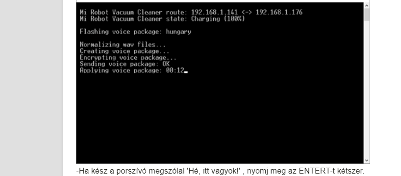

ZSOLO76
Miután megjavult a ketyere,gondoltam felrakom a Magyar hangot,de valamit biztos nem jól csináltam,mert a win-mirobo elindítása után ezt a hibaüzenetet kapom.
win mirobo inicializálási hiba,nem sikerült csatlakozni a porszívóhoz,device handsake error on socket receive....13605 plugint feltettem illetve a 20971 is fenn van.Régió
ína,tűzfal vírusirtó kikapcsolva,Mi home verzió 5.4.33
Tudnátok mondani valami okosságot? -

sz_gabor
geotigris9 #109 üzenetére
Azért mert a xiaomi első generációs(gen1) porszívójának a neve Xiaomi Mi Robot Vacuum, a második generációsának(gen2) pedig Xiaomi MiJia Roborock S50 (és S55), a harmadik generációst meg majd meglátjuk hogy hívják.
Az EU gen2-es (Roborock S50-S55) pluginját nem a 134 mappába (ami a gen1-es kínai verziójának a mappája)
hanem a saját 60-as mappájába kell tenni de ez a miui.hu oldalon pontosan le van írva ahonnan a MiHome-t telepítetted.
Ez a leírás a hangcsomag telepítéséről készült, csak utólag beletettem a gen 2-es plugint is mert csak régebbi verziót lehetett elérni.A plugin telepítés leírása a miui.hu oldalon van.Tehát:
-A kínai Gen1-es porszívónál a 134-es mappába kell tenni a kínai verzió pluginját.
-Az EU-s Gen1-es porszívónál a 80 mappába kell tenni a kínai verzió pluginját és átnevezni az eredetileg a mappában levő fájl nevére.
-A kinai Gen2-es (Roborock) porszívónál a 615-ös mappába kell tenni a kínai verzió pluginját.
-Az EU-s Gen2-es (Roborock) porszívónál a 80 mappába kell tenni a kínai verzió pluginját és átnevezni az eredetileg a mappában levő fájl nevére.Mivel még nem készült EU-s gen1 és gen2 plugin a kínai nyugodtan használhatod, a kínai verzió valamivel előbb frissül min az EU- verzió de 100% kompatibilisek egymással.
A Gen1 és a Gen2 plugin viszont sose keverd egymással!Ha elkülditek az EU verziók legújabb pluginját elkészítem a fordítást.
Természetesen előszór telepítsd a miui.hu-n levő MiHome-t mert különben nem látod a mappákat (a gyári MiHome rejtett mappába teszi be amit csak rootolt telefonon látsz).
Ha nem tudod hogy kínai vagy EU-s porszívód van:
- töröld a belső tároló plugin/install/mpk/-ban levő könyvtárakat,
- indítsd el a magyar MiHome-t,
- klikkelj a porszívó kártyájára várd meg míg letölti a plugint és elindul a porszívó kezelőfelülete,
Amelyik mappába telepítette a plugint az a verziójú porszívód van. -
