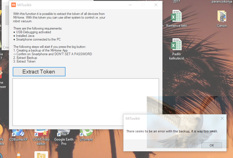

korimv6
TheMiller #40 üzenetére
Szia.
Az adb mappát neked kellett létrehoznod? Mert nálam nincs ilyen mappa. Létrehozás után bemásoltam a kibontott mappában található elemek, majd amit írtál shift és jobb gomb. Be is jött a fekete hátteres ablak, ahova beírtam 'adb devices' de csak valamilyen hibaüzenetet írt vissza. Nem csatlakozott a telefonhoz. Amúgy mikor a telót rádugod a gépre, engedélyezed az mtp (vagy valami hasonlót), vagy el kell utasítani?
Sajnos több órás kínlódás után sem csinál semmit a telefon. Már a vírusírtót is letöröltem, kikapcsoltam az ujjlenyomatos védelmet. -
TheMiller
"There seems to be an error with the backup, it is way too small" probléma megoldása nálam:
1. Fejlesztői mód aktiválása után, USB hibakeresés bekapcsolása, majd a telefon csatlakoztatása USB-vel a PC-hez.
2. ADB letöltése majd a kicsomagolt mappa tartalma ide: C:\adb
3. C:\adb mappa megnyitása, majd SHIFT + (egér) jobb klikk -> "Parancsablak nyitása itt"
4. Most elindult egy CMD ablak, írjuk be 'adb devices'
5. telefonon megjelenik egy csatlakozási kérelem, fogadjuk el.
6. MiToolkit.exe indítása és innen mindent a leírás szerint. -

Engem is ugyan ez a képernyő fogad.A telefon egy samsung glaxy j5 mindenféle biztonsági dolog kikapcsolva,android 7.1.1 el...a pc win7 virusirtó nélkül.A telón semmilyen usb re vonatkozó beállitást nem találtam....
szerk. na most az usb-s dolgot megtaláltam,be kellett kapcsolni a fejlesztői hozzáférést...
Pinochet
Sziasztok! nekem is a too small hibaüzenet fogad. 2 eszközzel próbáltam, huawei p9+ és egy voyo tablettel ami ráadásul a napokban jött így tök szűz android van rajta, és mégsem tudok megoldást találni. két számítógéppel is megpróbáltam. Vírusírtót kikapcsoltam. Van valami ötlet?
