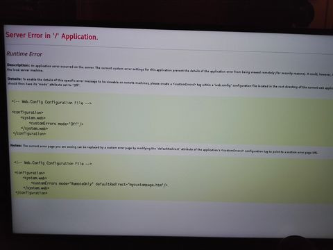

bbr
Sziasztok, segítségre lenne szükségem, van egy technika smart tv-m eddig rendben ment minden, de tegnap a smart tv-s menü-gobot megnyomva a távirányítón ezt az üzenetet adta ki...
Egyébiránt ha a menüből nyitom meg a böngészőt rendben van minden, a yuotube is megy, csak a smart tv aplikáció nem. Tudna valaki segíteni mi ez? Mit csináljak?
