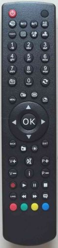

sztgyi
#81556480 #649 üzenetére
Üdv Laci!
Nekem is van egy ilyen tévém, és a távirányítója így néz ki:
[/L]
Remélem a képfeltöltés sikerül
Az elemtartó fedelétlevéve, egy cetli látható, megpróbálom lefotózni. -
#81556480
KurtCobain #648 üzenetére
megvétel után vagy 1 hónappal elhagytam valamelyik parkolóba ( kamionos tv-nek vettem ) 2014-ben .azóta nincs meg. viszont arra sem emlékszem már mit játszik le. igazából mindent tudok vele csinálni, a hátsó gombokkal, csak filmnezéshez (külső hdd-ről ) lenne jó a távkapcs . Ez amugy olyan modell ami elég kevési ideig volt ilyen tesco akcióban.
Még a google sem dob ki ilyet, ez valami első széria lehetett, mert nem úgy néz ki mint ami a képeken van. Ez 4 ágú talpu, a google találatok meg sima téglalap.
nemtok fényképezni:
#81556480
nemtudjátok hol lehet venni a 20 colos fhd technika tv-hez távirányítót ? 904A
