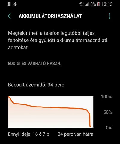

Reggel 6-kor töltöttem, most 19:17 van és egész napos használat mellett (hívás, face, mail) még mindig 52%-on van az aksi. Ez meglepően pozitív javulás pie alatt!

Mintha tényleg jobban bírná az aksi pie alatt, most járok 4 óra sot időnél és 44%-on vagyok. Pár dolgot azért hiányolok (vagy még nem jöttem rá hogyan kell), az oreo-hoz képest.

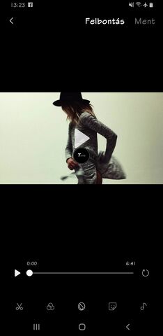

Emiatt kezdtem el aggódni: Pro mode video recording is missing on Android Pie for the Galaxy S9/Note 9

Akinek XEH-s Pitéje van, kérem, nézze meg, hogy a videófelvételnél elérhető-e a professzionális mód.

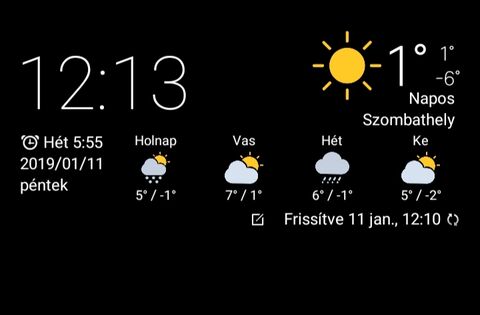

colonia #19817 üzenetére

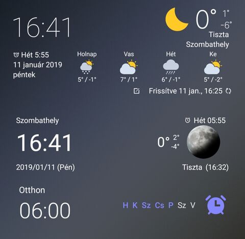

Csak apkmirror-ról tudod letölteni, mert Asusra van korlátozva, de hibátlanul működik. Itt a link:
Asus Weather
Amúgy én az órából is az Asus félét használom. Nincs más oka, csak egyszerűen a k800i óta úgy megszoktam, hogy 8 perc a szundi, hogy nem tudtam megszokni a Samsungnál, hogy vagy 5 perc, vagy 10 perc.
Meg van növekvő hangerő. Bár az lehet, hogy agyáriban is van valahol, de a konkrét ébresztés beállításainál nem találom. -
