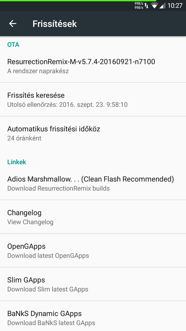

Felraktam sikeresen a RR rom-ot, ahogy kell el si indult a készülék, de a kezdeti beállításoknál a kapcsolat ellenőrzésénél ki írja, hogy ez eltarthat egy darabig és tart is már fél órája ez normális? A wifi minden rendben ott nem lehet gond -

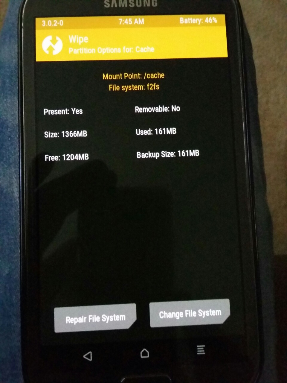

Lordc0re #39932 üzenetére
en ezt ketszer megkaptam, ugyanugy boot utan. es nyilvan semmit nem titkositottam, veletulenul sem.
allitolag vmi andorid bug, csak a format data segitett nekem recovery-bol. -

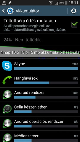

Semmilyen extra programot nem jelez a Battery, hogy az hasznalna. Gondolom ott lenne ilyenkor.
Ugye az mutatja hogy melyik program mennyit hasznalt akksibol. Es itt valaki megevett 80%-ot par perc(?) alatt, szoval mutatnia kene valamit, de semmit.
Amugy van ez is meg a mai napig: Note 2 fagyas.
Azzal a kulonbseggel, hogy arra mar rajottunk, hogy nem kikapcsol, hanem lefagy. Azaz pl ilyenkor hivom, a hivo fel ugy hallja kicsorog, de a telefonon semmi. Nem is lehet vele mit csinalni reset-ig (sokaig nyomni bekapcsolo gombot), csak tegla addig sotet kepernyovel. Utana par napig (oraig neha) ujra jo.
Lehet a 2 osszefugg...akksi leszivas + fagyas neha.Egy factory reset-et ki kene probalni az igaz.

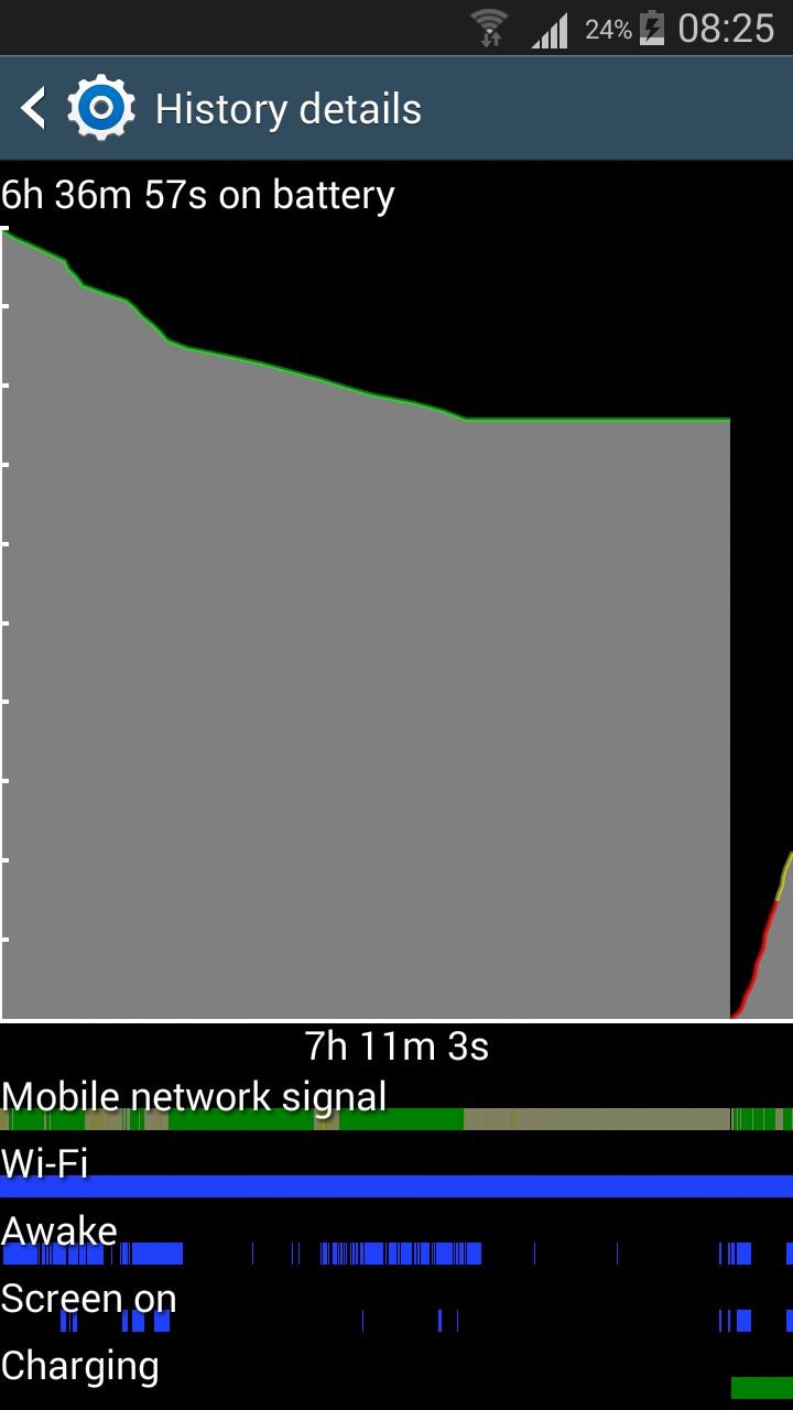

Szerintetek az mitol van, hogy idonkent (par naponta?) valami megeszi az akksit rovid ido alatt?
Pl tegnap este, olyan 80%-on volt mikor leraktam, bekapcsolva hagytam, reggel mar nem lehetett bekapcsolni.
