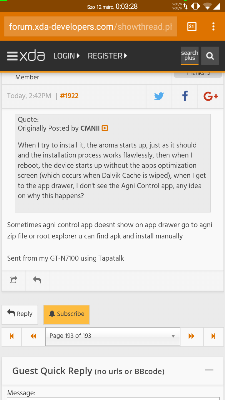

Tudna valaki linket adni, agni kernel kéne ehhez a temasek romhoz!
PSN_pureCM_12+_ANYROM-AROMA-v4.5.0 ezt szedtem le, de telepítés után sehol sincs az app, csak a kernel infóban látom, hogy települt. Rossz verziót szedtem le? -
