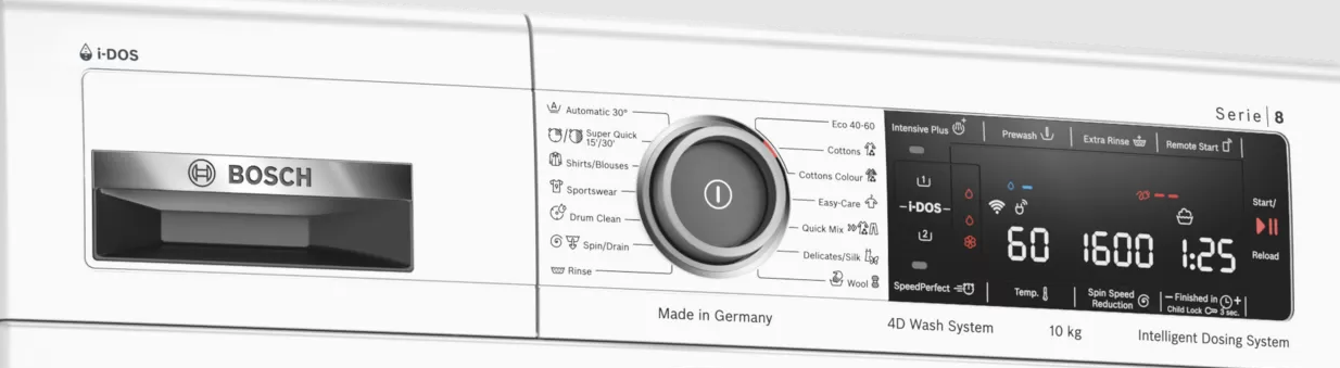

Régebben a magyar Bosch oldalon is ott volt, hogy MiG de most tényleg csak a képeken van a felirat amit lehet csak átvettek. Rá kell kérdezni.
Szárító tekintetében a 6-ban is van alul egy trutyigyűjtő. A 4-ben porszívózós megoldás van és nem kihúzható a hőcserélő azt hiszem. Azonban 4-esben is van öntisztítós és lövésem sincs azt hogyan kell tisztítani.

Köszönöm! Akkor a szárítógép kapcsán az a véleményed, hogy a 6-os széria is elegendő lehet, mert annyival nem tud többet a 8-as széria? Ott egyébként az ajtóban van a szöszgyűjtő, ha jól láttam.
A serie 8 mosógépen szerepel, hogy Németországban gyártják, még rá is nyomtatják a gépre, de ha jól értem, akkor a Törökországban gyártott 6-os széria minőségével is meg vagy elégedve, ezért nem tudom, hogy ennek mekkora hozzáadott értéke van.

A szárítóm 8 szériás (WTX87M90BY), 62dB nagyon halk de ennyiben ki is merül a tudása. Ajtóban nincs szöszgyűjtő azt legalulra gyűjti így nem kell mindig tisztítani de ha kell akkor néhány marék vizes trutyit kell belőle kiszedni aztán zuhany alatt tisztítani. Van saját két fokozatú tisztító programja is egy kisebb és egy nagyobb mosószeres. Én olyan néznék ami öntisztító kondenzátoros ugyan de a szöszt az ajtónál lévő szűrőbe rakja. Kedvelem a lengyeleket szinte minden mosógép márkát gyártanak de gyengén dolgoznak. Ez már a harmadik lengyel gépem. Szóval nem Germany hanem Poland.
A mosógép 6 szériás. Kiváló összeszerelés. Made in Turkey. Nagyon stabil gép szintezni sem kell, halk, vannak rövidprogramok, dobtisztítóprogram speciális nem csak egy forró vizes mosás, a dobja a 8Kg-nak akkora, mint a 9kg-nak (63 liter) a 10kg-s 70 liter. Az i-Dos óta alig fogy a mosószer. 3 fokozatú, fokozatonként állítható a mennyiség (nyilván mosószerfüggő). öblítőt is tudja adagolni de van egy rekesz a manuális adagolásra is.
Made in Germany szerintem errefelé nem kapható. Németország, Ausztria, Svájc ha van ismerős. -
