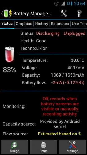

Nálad viszont a Google-szolgáltatások szívja az akksit.Nálam az most meg sem jelenik, mint fogyasztó. A korábbi képeimet visszanézve sem találom.
Na ez érdekes. Hátha Kacsa tudja a választ.
Adatszinkronizáció nálam is megy, gondoltam rá, hogy hátha ez szívja az akksit, de nálam ez mindig ment, és volt olyan romom, aminél nem fogyasztott ennyit az Android OS.killzone1987 és NagyZL! Nálatok megy az adatszinkronizáció? Lehet, hogy mégis ez okozza az Android OS fogyasztását?
