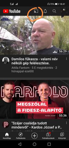

Nem vagyok egy chromecast szakértő (sem), de szerintem chromecast működtetése eléggé igényli a gms meglétét, mint google cucc.Nekem mókolva van rá gms szinte elejétől,,szóval néha zavarban vagyok, mi fut rajta, mi nem,mivel így minden is megy😃. Pl chrome alternatív helyekről (play áruház nincs) letölthető, de google fiókodba nem tudsz bejelentkezni sztem. Youtube vanced al mondjuk sztem lehetne csatlakozni, ott beléptet g fiókba. De
